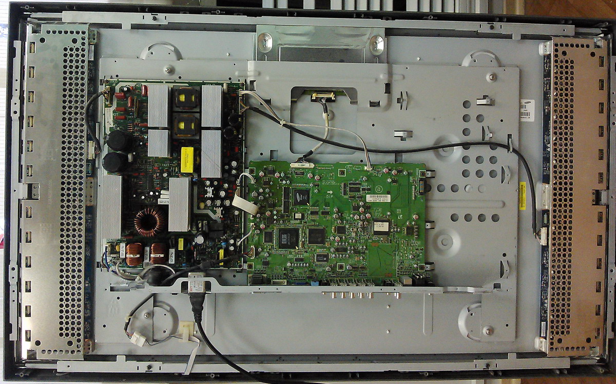

При вскрытии, как обычно, обнаружилось некоторое количество вздутых электролитов на основной плате блока питания. Замена их проблему решить не помогла, ввиду того, что у данной модели есть ещё две платы по 12 инверторов на каждой (всего 24 лампы). Но на этих платах 24 нормальных конденсаторов 22мкф Х 200 В. Есть предположение, что ввиду "старения" ламп "умная " м/сх L4981A включает защиту по току. Кто сталкивался с 46-дюймовыми и более (не LED) мониторами, помогите

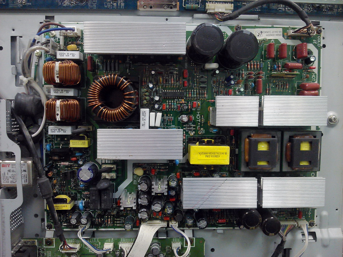

Уточняю: Все электролитические конденсаторы, находящиеся на плате блока питания были проверены ESR-метром, неудовлетворяющие номиналам были заменены, так же проверены все (насколько возможно без отпаивания) полупроводниковые приборы и трансформаторы (на обрыв обмоток). Далее, при включении питания срабатывают реле и лампы включаются лишь на доли секунды, затем гаснут. Все напряжения, указанные на плате у разъёмов и контрольных точек соответствуют надписям (5В, 12В, 15В, 20В, 120В), кроме одного - вместо +385В, там +300В. Вопрос: Если вышла из строя, допустим одна лампа (их по 12 с каждой стороны), как будет вести себя вся подсветка? Платы инверторов (боковые) соединены не только с БП и лампами, но и шлейфом между собой. Каков их принцип работы?
Samsung SyncMaster 460P
 Размер файла:  371.54 КБ
 Просмотрено:  299 раз(а)
Основной блок питания
 Размер файла:  419.62 КБ
 Просмотрено:  309 раз(а)

GeorgeT, если одна из ламп подсела,будет срабатывать защита,и тему перенеси в ремонт LCD телевизоров.

Возник вопрос как определить севшую лампу (это раз), как перенести тему в ремонт LCD телевизоров (это два). Кстати, это всё-таки как бы монитор... без тюнера, и с кучей разных входов (DVI, D-SUB, ...) . И ещё: Проработал он почти 8 лет не отключаясь ( в режиме 24/7 ). Так что лампа (или лампы) могли подсесть. Не хотелось разбирать саму панель, но видимо придётся, чтобы посмотреть типоразмер ламп.

GeorgeT, можно лампы проверить не разбирая панель,есть схемка проверки ламп CCFL,один транзистор и трансформатор инвертера,если нужно я нарисую.
