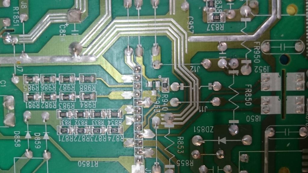

Господа, неожиданно появилась звездная пыль на экране монитора, появляется она не сразу после включения монитора а после некоторого времени работы, пыль эта только при 75гц появляется ! куда копать что смотреть ?

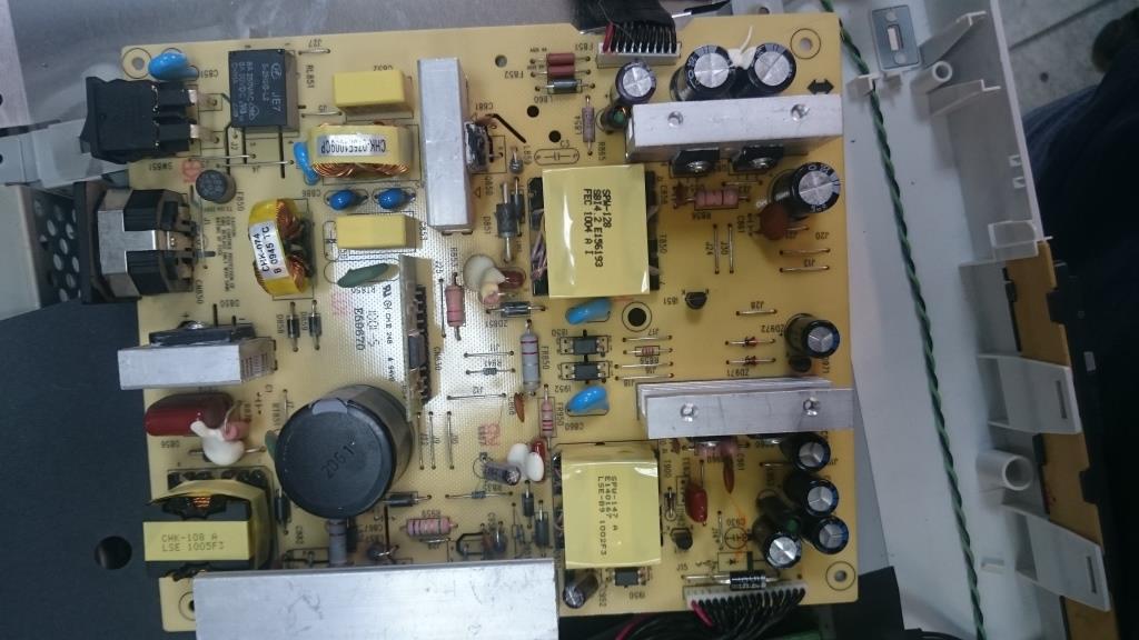

монитор для начала разбери посмотри как дела у тебя обстоят в блоке питания

Разобрал, ничего подозрительного обнаружено небыло, у конденаторов все емкости соответствуют, трещин в пайке неыбыло, передернул все шлейфы, уже 2 дня нормально работает !

он уже очень давно работает на 75гц, возможно при разборке пол года назад при перепайке 1го конденцатора в блоке питания может не дозащелкнул шлейф и он отошел, после того как передернул все шлейфы проблем нет !

mag106, У них немного окись и имеешь вот такую картинку.
Не токи нужно передёргивать а и ластиком аккуратно пройтись подмигивание
