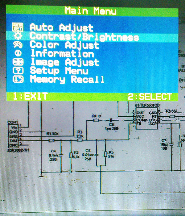

Сообщение #1 От 31/05/2010 12:17 цитата
Меню монитора показывает нормально. Изобржения с ПК почти невидно.контраст и яркость увеличень на 100. Кабель в норме.
  epos.jpg  557.38 КБ  Скачано: 1838 раз(а)
TE
Сообщения: 10199
Сообщение #2 От 31/05/2010 15:37 цитата
Недостаточная яркость может вызвана слабым свечением ламп подсветки. Проверить работу инвертора и лампы.

А фото изображения можно выложить ?
Amd_Ati
Сообщения: 54
Amd_Ati
Сообщение #4 От 01/06/2010 13:13 цитата
Питание инвертора нормалный. Лампи подключиль по одному оби горять одинакова.
Когда на панели управление нажат на кнопку 2 (автонастройка), гдета 2 секунда показиваеть нормально. Может дело в прошивке недовольство, огорчение

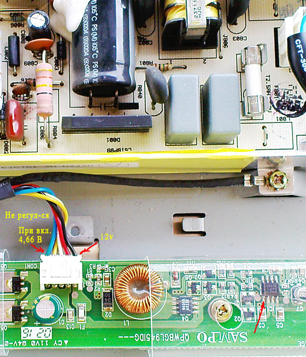

Сообщение #8 От 03/06/2010 11:29 цитата
Как определил? Почему меню нормально выводится, что при этом изменяется сигнал DIM?
С понели упров.если уменшить или увелич.яркость, ему всеравно.Если изменыть контраст уменшит его то выдно заметно.
Вот меню монитара всегда оденакова.В рабочем режыме мерил эты напруги на инвертое одноканальной от фирмы SAMPO,оно собрана на ШИМ-е 5001С . На входе(2 нога) 9,46в. на выходее (1) 6,27в. DIM в (4) 0,99в. Эти напруги не меняютса при настройке.
12,45в оно всегда есть до (R4,R12).
  DSC01250.JPG  622.73 КБ  Скачано: 1781 раз(а)
TE
Сообщения: 10199
Сообщение #9 От 03/06/2010 12:35 цитата
Тогда проверяй цепь DIM, начиная с процессора, почему не происходит изменения уровня при регулировке яркости.

Сообщение #11 От 08/06/2010 13:03 цитата
Проблему рещыли так., С компа где есть утелита видеокарти там есть настройка цвета,яркость и гамма, атсюда увеличел яркоть. Хозяен просто немог больше ждат и итоге я ему настроил только так
Спасибо всем! Тема закрыто.
