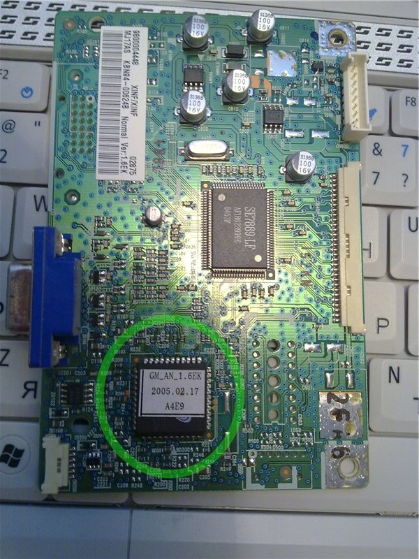

При работе моника постоянно выключается (чёрный экран) моник на короткое время, вместе с ним синхронно гаснет светик на передней панели. Как только отключаю из разъёма блок кнопок, всё работает нормально. Снял блок кнопок, выпаял все кнопки и светик, подключаю, всё равно тот же эффект. Резисторы есть на каждой кнопке и все разные, от 1К5 до 3К3. Подсоединены как то странно, некоторые резисторы соединены между собой и идут к разъёму, некоторые не соединены. Проясните пожалуйста, где косяк может быть?

С блока питания выходят 12,5В; 5,02В; 3,6В при рабочем мониторе. Все они приходят на плату на которой расположен VGA разъём, материнской платой её назвать язык не поворачивается. Плата точно такая же.

Sausage, судя по плате, модель монитора MJ17AS, это надо писать в первом сообщении. На эту модель есть схема, по которой можно определить где проверить напряжения питания процессора и скалера 3,3В и 2,5В.

Ничего не понимаю. Если плата такая как на фотографии, так и ищи схему на модель MJ17AS, а она должна быть в архиве. У этой платы типовая неисправность Novatek - нижний чип по фото. Жарить его надо. Подробности найдешь в коференции по слову Novatek.

Я его жарил в первую очередь. Схемы нигде не нашёл.

http://archive.espec.ws/section513/file19010.html

Судя по схеме, возможно глючит сборка стабилитронов IC106, если она нормальная, то остаётся только контроллер NT68F63L.
