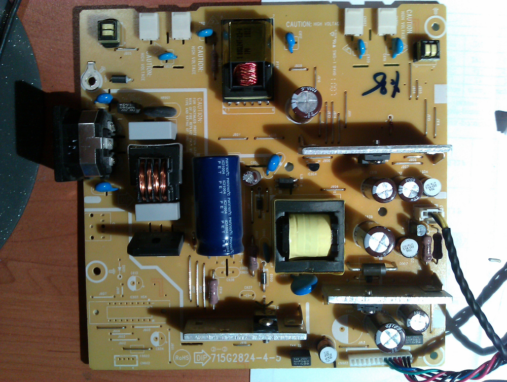

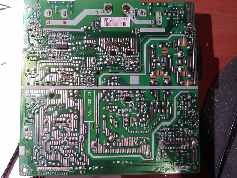

shamanOFF
Сообщения: 11
Сообщение #11 От 30/12/2012 19:48 цитата
для снятия неясностей прикрепляю фото инвертора.
Напряжения питания на MainBoard стабильны, присутствуют, написал выше(5 и 16 вольт).
При включении ламп напряжение на APM4548A(q805,q806) присутствует.
схема - http://www.turuta.md/PSU/H235H.pdf
 Размер файла:  350.14 КБ
 Просмотрено:  1128 раз(а)
 Размер файла:  992.13 КБ
 Просмотрено:  909 раз(а)
Wassaby
Сообщения: 783
Сообщение #12 От 31/12/2012 02:44 цитата
Прверка транзисторных сборок в Этом случае ничего не даст. Имеется мнжество дефектов которые проявляются только во время работы.
Ослик (Осциллограф) в зубы и вперед!
shamanOFF
Сообщения: 11
Сообщение #13 От 09/01/2013 22:26 цитата
Wassaby, одна из сборок действительно оказалась полудохлой. Перекинул обе сразу на IRF. Симптомы изменились, теперь инвертор заводится. Но не хватает мощности БП для устойчивой работы.
16(точнее 18,3 в холостом) вольт резко просаживается до 12.5, потом неспешно падает до 12, лампы слегка моргают, разгораются ярче. Далее инвертор просто падает в защиту. Высокочастотный транс во время сего странного процесса трещит-свистит. Диагностику несколько осложняет отсутствие даташита на ШИМ инвертора.
При подключении к main board - она уходит в дежурку/защиту, лампы не поджигает даже.
попробую нагрузить 16 вольт БП, по результатам - отпишусь.
как я понимаю, если БП мощность потянет - под подозрением остается только транс инвертора?
