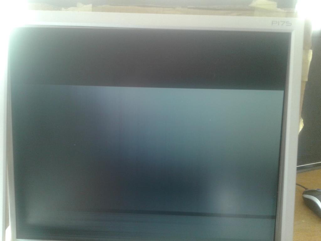

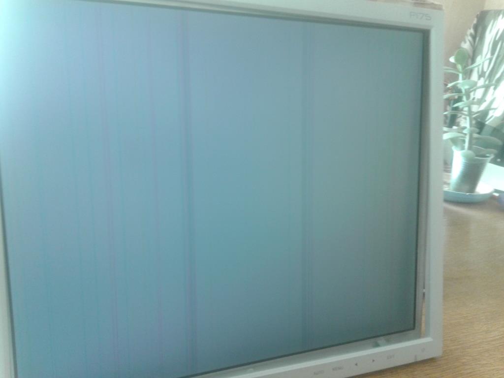

| Всем доброго времени суток. Имею монитор DELL E177Fpf неисправностью - после включения в сеть дисплей окрашивается в красный цвет и начинает менять цвета (красный, синий и тд), на кнопки не реагирует. Замечено - если включить в сеть с зажатой кнопкой включения - то монитор отключается и тухнет зеленый индикатор. Далее его можно с кнопки включить. Если нажать кнопку питания до 3 секунд - монитор выключается. Далее также можно включить и выключить в течении 3 секунд. Сделано - заменены все электролиты, замерены напряжения (в норме), проверены все стабилитроны. Припаял конденсатор на eeprom - эффекта нет. Подскажите пожалуйста - куда копать дальше. Подключил внешний БП - картина не изменилась. Снимал eeprom, включал без нее - никаких изменений. |

| ArctikWolf, нужно для начала создать отдельную тему и там вкратце описать/отфотать состав начинки, привести замеры напряжений, ну и скопировать то, что уже было сделано. |
