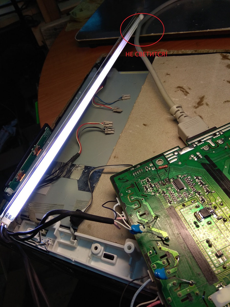

Добрый день ! В ремонте Samsung T190, модель LS19TWHSUV/EN, матрица LTM190M2-L31, попал ко мне уже после чьего то вмешательства. Инвертор PWI1904SJ Rev1.2, ШИМ OZ9939GN+STU407D, б.у. конденсаторы были полностью заменены во вторичке. Вторички трансформатора полностью в обрыве и не прозваниваются, купил такой же (TMS92920CT, вторички по 890ом), также под подозрение попала сборка STU407D - заменена на точно такую. В итоге бп выдаёт напряжения 5,2 В а также 15,7 В , в норме, лампы вспыхивают очень кратковременно(менее секунды), и шим уходит в защиту. Лампы проверочные и родные (из матрицы ) - рабочие 100%. Все мануалы на T190 без схемы инвертора, аналогичный блок в Samsung 943N, но там FAN7314. Прошу помочь схемой на PWI1904SJ, поскольку на сборку от шимки идет много мелочевки.
Что успел проверить -
1. В момент запуска на обоих выходах шим (выв.1, 15) появляются прямоугольные импульсы кратковременно.
2. Отключал защиту (100Ком на вывод 3) лампы горят "бледно" и на 3/4 длины.
3. Сигнал Enable присутсвует 2,95 В , Вывод 2 питание 4,9В.
4. Подкидывал от Samsung 943 такой же инвертор ревизии 1.3 - с ним монитор работает, снял рабочий режим ШИМ.

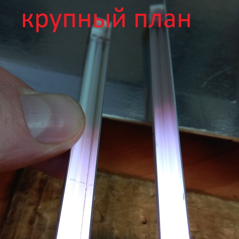

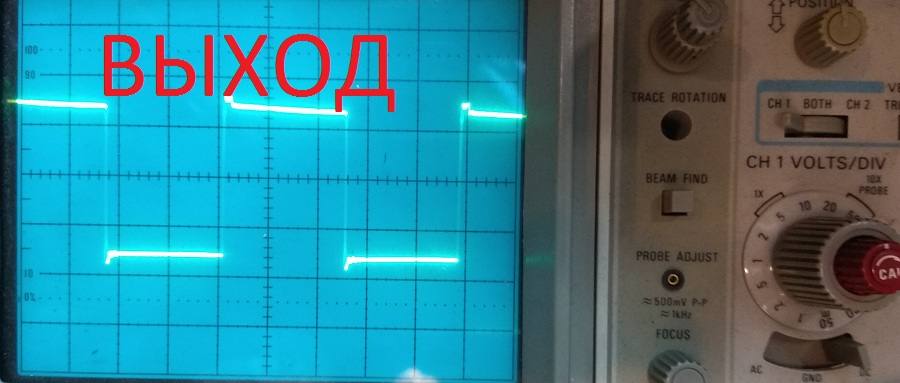

Отключил защиту ШИМ. Попробовал подкинуть на выход высоковольтной обмотки 5пФ, 10пФ, 5+12=17пФ. Лампы светят не на всю длину, наибольшая длина с 5 пФ на обмотку.
Осциллограммы на затворах сборки - на N-канале чистая , на P-канале с "уголком", но вроде норма. На выходе сборки импульс амплитудой около 15 В.
Выборочная осциллограмма на холодном конце, все примерно одинаковы, амплитудой 4 В.
Заметил что в сборке N-канал закрывается как то дольше, после отключения. То есть сток -затвор на прозвонке звенит дольше чем P -канал. Не знаю так это должно быть или нет. Завтра попробую 4525 поставить, может паленая сборка, хотя осциллограмы красивые.
С отключеной защитой лампы все равно не раскачиваются". Без 5пФ на обмотке - вообще горят до половины. Может быть шим подбитой ??
