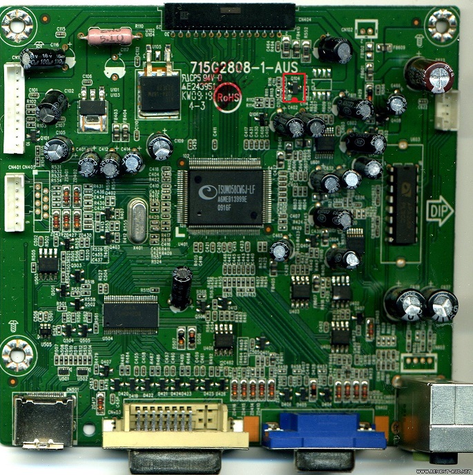

Помогите опознать на Asus VK222H Шасси (Main Board): 715G2808-1-AUS сгоревший транзистор первая буква
A
шаси для монитора asus vk222h

ao3407
