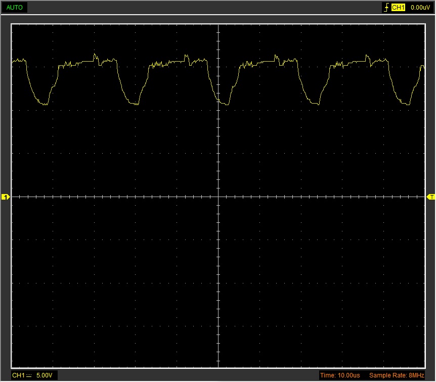

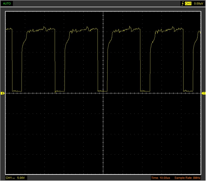

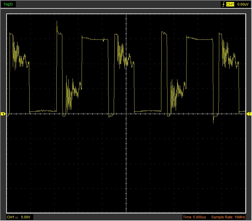

Плата pwi1704sp.
Oz9939gn + 4511gh
В сабже сдох транс. Заменил.
Всё работает, но очень сильно греется транзистор 4511gh.
На стоке вот такая картина (4)
На одном из затворов S1 (тот, который идет от 15-й ноги ШИМ) идеальные управляющие импульсы.
На другом S2 - (5).
На выходе 1 ШИМа тоже импульсы в норме, но на этом канале до затвора 4511 есть ещё обвязка. Так вот после первого же транзистора сигнал приобретает форму (6).
Менял транзистор в обвязке, транс, проверял резисторы, кондеры - всё в норме. Остался только 4511, но его заменить нечем.
Может у кого есть варианты решения проблемы?

slava_oz, Это 4511 не чем заменить? смех
Таки набери AP4511 подмигивание
Смотри керамику подмигивание

Так я в курсе, что это AP El. Вот я ло... - сразу не глянул аналоги. Спасибо, подкину другой и керамику ещё раз пересмотрю, может не заметил чего.
