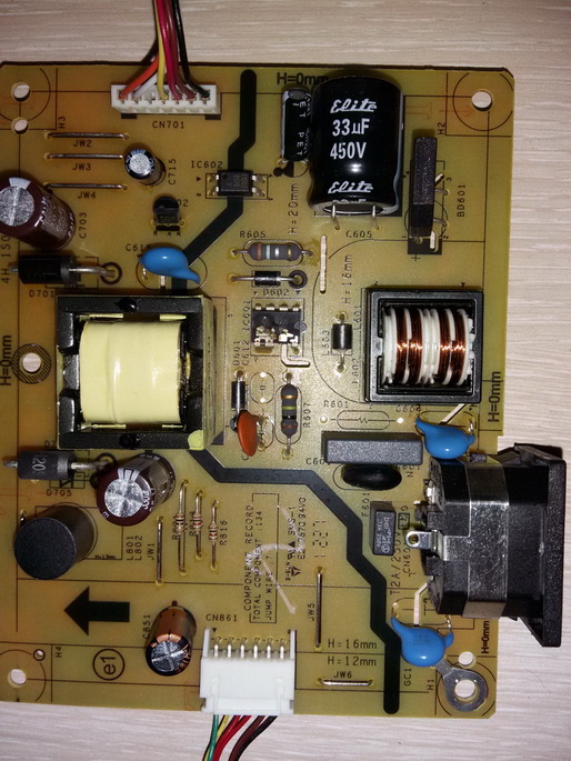

Монитор VA2212A-LED, Model VS14761. В БП (4H1S002.A11) взорван ШИМ контроллер (совмещенный с полевиком). Корпус типа DIP 7, (5 и 6 ноги соединены вместе, 7 отсутствует). Пытался определить по таблице http://remont-aud.net/ic_power/ ничего не нашел.

Фотки было б неплохо глянуть этого бп.

g2003 писал:
Вот фотка

Alekc70, ну а поискать отколовшиеся кусочки? Я обычно всегда находил.

А что тут непонятного? Разрисовал бы схему включения, ну или хотя бы сделал фото с обратной стороны, вместо нах не нужных трёх одинаковых фоток.
Это не она? http://archive.espec.ws/section1072/file32266.html

Это же в душе BENQ. Часом не похоже: http://2file.net/get/34119/
Большое спасибо! Похоже, что она самая...

Нет. У меня с ключом внутри ШИМа

IC601 LD7904JGP7
