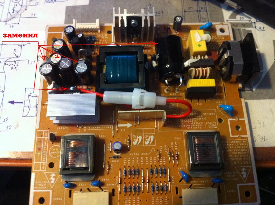

Поскольку эта тема закрыта. что обидно. пришлось создавать точно такую тему... так там хотел за поститься.
у меня точно такая же проблема.
изображение есть но не пашит подсветка.
вздулись три кондера по 850мк. и чуть-чуть под дулся на 100мк.
заменил первые три на 1000мк. так-как нету на 850мк.
и заменил большой на соответственно 100мк.
далее заменил зеленый предохранитель на 3Ам. на большой стеклянный- 3Ам. аналогов нету(((
и подсветка заработала на минут 5. и также сдохла. а изображение осталось.
опять разобрал, все красиво, не че не вздулось..
подскажите что за напасть такая? что еще может сгореть?

Если есть желание поднять собственными руками свои монитор, и при этом есть кое-какое умение, то собственно вот что нужно сделать:
Замена емкостей в БП мониторов сводится к тому, чтобы повысить сглаживающую способность фильтра. А раз так, то не следует стремится к замене на точно такой-же. В нашем случае большее - лучше. Т.е. как правило в Самсунгах применяют конденсаторы номиналом 820мкф/25в по каналу 13,5в. Их нужно менять на 1000мкф/25в - LowESR. Попросту "компьютерные" емкостя.
Также следует заменить все емкостя на плате - для порядка. В этом случае тоже не стоит преследовать замену на такой-же.
Заменить обязательно фиолетовый конденсатор между трансами. Там стоит шота типа 47мкф - ставим 100-220мкф.
По поводу емкостей вроде бы разобрались, теперь что касаемо полевых сборок - не нужно ставить IRF7319. Они не есть хорошие! подмигивание
Юрий Демский писал:
умер полевик, меняй на irf7319.
Это очень вредный и непрофессиональный совет! Эти сборки работают на пределе.
Я лично применяю в ремонте сборки IRF7389 - ни разу не подводили.
И вот ещё что - каждый заменённый конденсатор желательно зашунтировать СМД керамикой 0,22мкф/50в типоразмера 0805-1206.
Если после проделанных процедур инвертор таки продолжает дохнуть, то тогда дело скорее в том, что подкорачивает одна из обмоток трансформатора. В таком случает трансы нужно заменить парой.
Удачи в восстановлении! улыбка

А что можно ожидать, если Вы даже не написали вспыхивает ли подсветка при повторном включении, не проверили поступает ли питание на инвертор. А если нет контакта в дежателе предохранителя, в держателе предохранитель лучше не ставить, можно припаять выводы к предохранителю и одеть на предохранитель термоусадочную трубку.
820мкФ в этом инверторе, а не 850. Рекомендована замена на 1000мкФ.

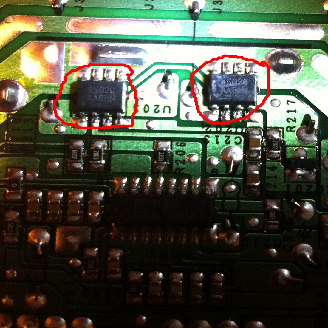

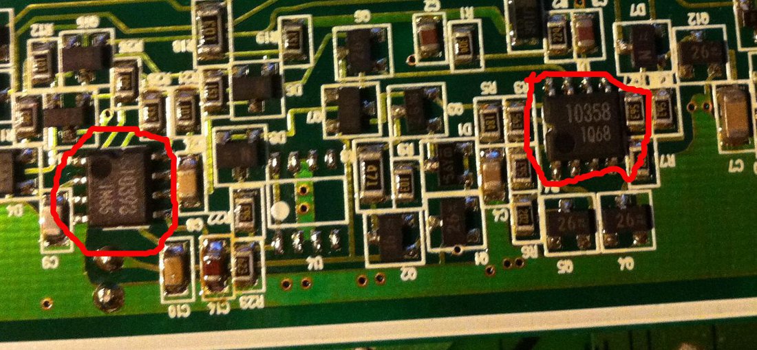

Morelock
полевые сборки это я так понял набор полевых транзисторов?
вот этих (рис- IMG_0213)
маркировку я там не разглядел. но есть другие,
вот такие (рис -IMG_0205)
может на эти поменять? принцип то у них один?
или распиновка разная может быть?
правда имено такого IRF7319 ни где не видно..

Маркировку видно даже на фотографии 4502С, полная маркировка AF4502C. Аналоги - IRF7319, IRF7389, есть во всех магазинах и очень дёшевы. Этот вопрос можно решить самостоятельно, воспользовавшись поиском по форуму. Это сэкономит время и меньше засорит тему.
То, что на второй картинке к семейству полевых транзисторов не относится, более того, это микросхемы.

решил все же поменять кандер между трансами.
и по вашему совету сменил огромные провода на минимум и припоял предохранитель.
подсветка опять появилась. что странно, хотел протестить отдельно лампы. подсветка вырубается. не хочет инвертор работать в пол силы. только на полную, все четыре лампы. я читал что надо кондеры в нагрузку пихать скокото там пикофарат.думал не играет роли.

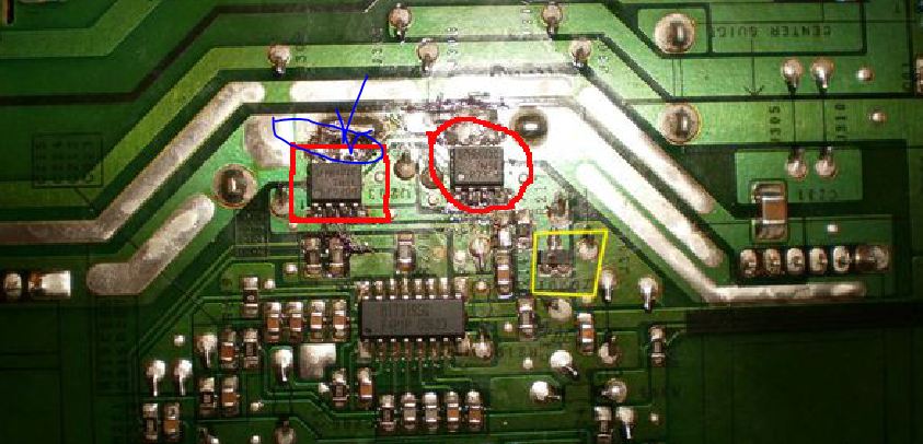

Добрый день. Чтобы не плодить темы отпишусь здесь. Были вздуты кондеры, заменил на 1000мкф*35В. Изображение появилось, подсветки нет. Напряжения на выходе блока питания - +5В и +17В. Слышен свист из трансформаторов высокого напряжения. Предохранитель на 3А дохлый. На пластиковой подложке проплав от одной из 4502С.
Попробовать поменять сначала предохранитель или имеет смысл сразу менять сборки?
Так же - нормальны ли что вместо 13В напряжение 17В? (мерил стрелочным тестером). Кроме того на корпусе шасси переменное напряжение 128В. (бьет)
Плата IP-35135B
Меняйте сборки на IRF7389.
