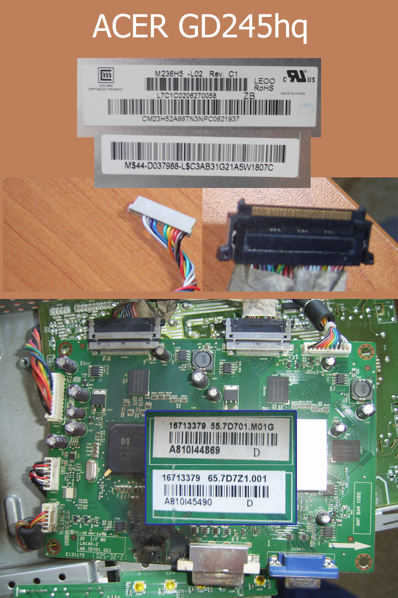

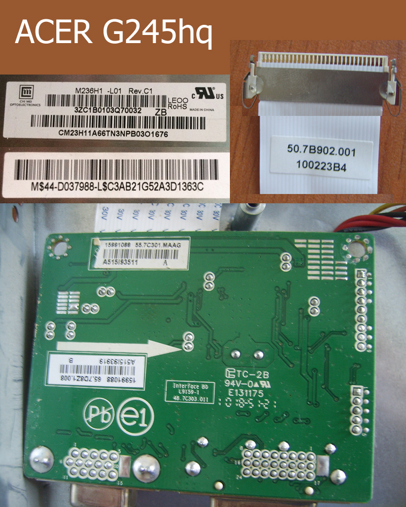

SFproG
Сообщения: 10
Сообщение #10 От 02/03/2016 14:04 цитата
gavs, да, конечно:
Acer-G245hq
 Размер файла:  652.71 КБ
 Просмотрено:  487 раз(а)
Acer-GD245hq
 Размер файла:  814.17 КБ
 Просмотрено:  524 раз(а)
gavs
Сообщения: 1292
Сообщение #11 От 02/03/2016 14:56 цитата
SFproG, Матрицы не совместимы - у них разное количество каналов LVDS.
SFproG
Сообщения: 10
Сообщение #12 От 02/03/2016 15:06 цитата
gavs, Спасибо за ответ!
Теперь буду думать, куда можно применить запчасти...
Или матрицу искать для G245hq, или плату сгоревшую для GD245hq.

SFproG
Сообщения: 10
Сообщение #14 От 02/03/2016 16:34 цитата
Lenchik, Да, лучше, конечно, плату найти для GD245hq. Очки имеются.
Смотрел через него тв-приставку (кабельное тв). Приставка сгорела.
Т.к. приставка была подключена к монитору через Hdmi, то и его с собой прихватила. Монитор потух и больше не откликался. Кабель полностью выгорел изнутри. И плата в мониторе. БП, вроде, целый и матрица.
Плату могу зафотать со всех строн. Но на вид, она не подлежит восстановлению.
Знакомый отдал начинку от монитора G245hq. Теперь решаю что с этим всем делать.

Сообщение #15 От 02/03/2016 17:31 цитата
Если кабель выгорел, то нужно проверить не пробит ли монитор на сетевой провод. На один из сетевых проводов. Восстановлению вряд ли подлежит. У китайцев надо искать, алиэкспресс, ебей.
БП проверить, выдает ли напряжения. Матрицу можно запитать и без платы скалера. Должна сменяющиеся цветные поля выдавать.
160 км в сторону Екатеринбурга.

Lenchik
Сообщения: 7937
Lenchik
Сообщение #17 От 02/03/2016 20:21 цитата
SFproG, Если матрица горит ярко белым светом, то радоваться рано.
