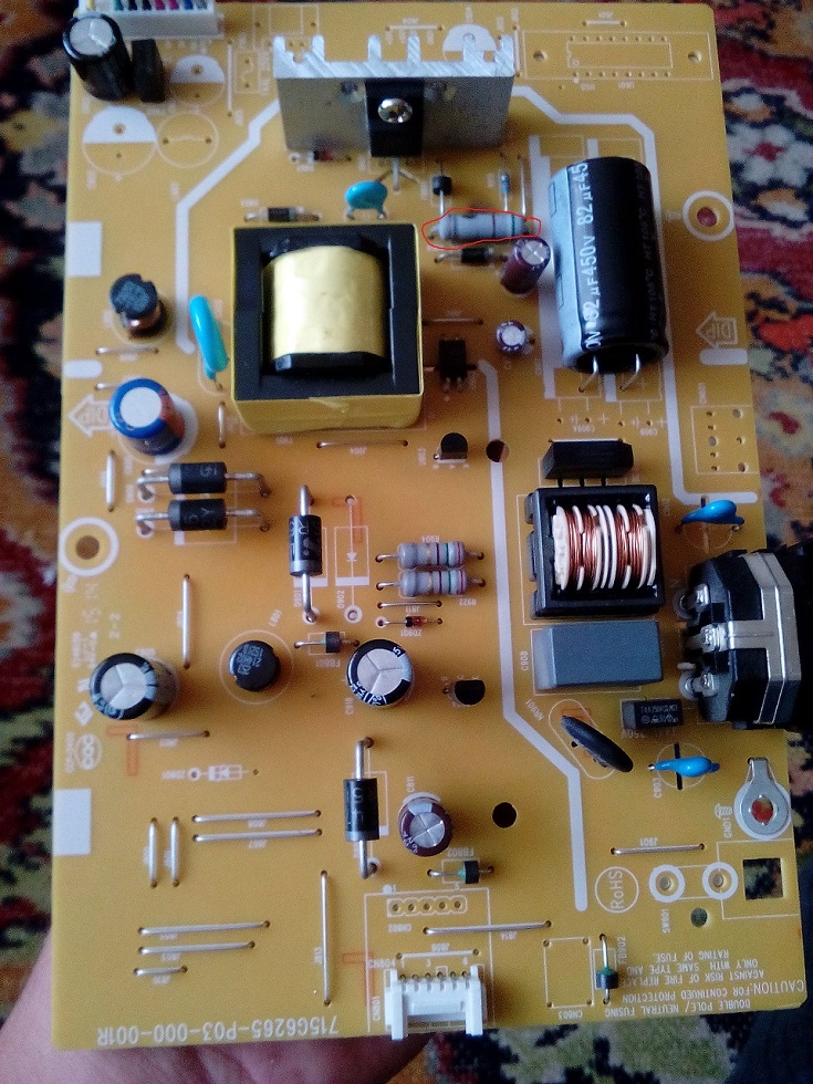

Стоял в системе видеонаблюдения, во время грозы, произошёл щелчок и монитор потух. При вскрытии обнаружил выгоревший резистор R924 на 0,51 ОМ исходя из маркировки. Монитор относительно новый и как видно из платы довольно экономично сделан (отсутствует предохранитель). Выпаял и проверил диоды, пробитий не обнаружил.
Микросхема MPS1484/MP3398. Куда двигаться дальше. Сдать в ремонт не предлагать, у школы нету денег на это дело, ибо не занимался бы.

Andy24, Ну с твоими познаниями его не поднять подмигивание
1-Нужно подать с лабораторного бп. на вторички напруги и пачматреть майна жива осталась (ведь гроза).
2-r-924 это токовый датчик почитай за него.
3- ключ у тебя гвоздём стал
4-шимку тоже в мусор
5-обязательно шерстить всю обвязку
Осилишь? подшучивать, дразнить голливудская улыбка
Скажу одно у школьников хоть один отец разбирается в ремонтах аппаратов.
Тока тссссс. никому я тебе ни чего не советовал улыбка

Andy24, Я имел ввиду ключ первички чем шим управляет.

Можно тоже самое что вы сказали только по русски. Шерстить, майна, и т.д. я обратился за помощью, а не за насмешками. Я буду вам очень благодарен если поможете.
Проверил диодный мост (BD901) и ключ Q801 (APM1105N) - исправны.

Andy24, Какие насмешки? это термины недовольство, огорчение
И на каком языке с тобой общаться? улыбка
Если денег у школы нима то скиньтесь учителя и сдайте в ремонт,дешевле ремонт встанет подмигивание
Извини но барана играть на скрипке ни кто из форумчан не намерен.
Перевожу здесь не тех. поддержка для клиентов.
Ну сгорел токовой датчик а ты кажешь шо ключ целый сумашествие

Вы правы не правильно замерил, сгорел транзистор SMN0665, пробой между Истоком и стоком.
