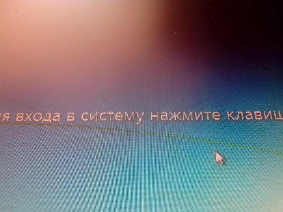

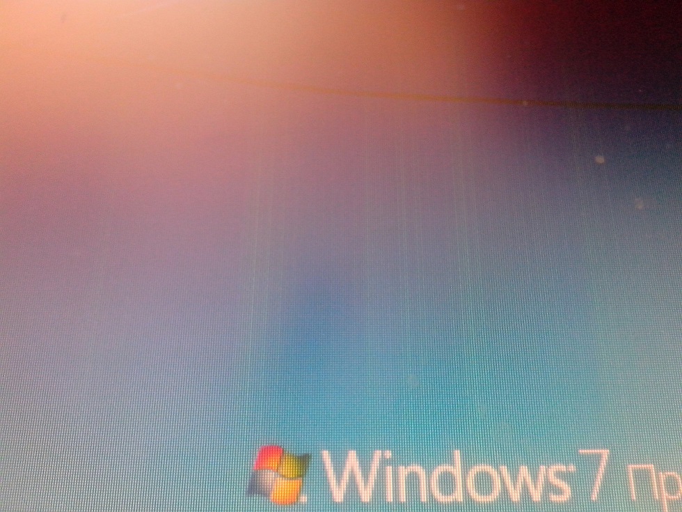

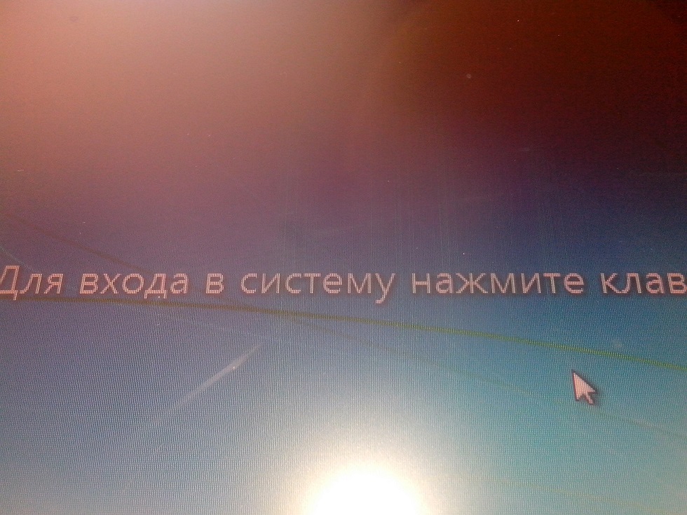

Привезли монитор, сначала была проблема в БП - высохли все кондеры по питании +5В. Заменил все литы, после этого монитор ожил. Изображение есть, но видны легкие вертикальные линии по всему экрану шириной 0,5-1 мм и скважностью 1-3см (по разному) Т.е. это не отвал дешифратора матрицы в буквальном смысле, а вертикальные полоски, которые чуть засветляют или затемняют изображение с компа. Причем этот эффект замечен как при подключенном VGA-кабеле, так и при отсоединенном, на OSD-меню.
Заменил lvds шлейф, без изменений. На плате матрицы напряжения +1,8В и 3,45В чистые, без пульсаций. Поделитесь идеями куда копать.
П.С. при 1 включении с новыми кондерами индикатор питания странно себя вел, несколько раз хаотично мигал, пока не обесточил питание. Потом все ок. Скаллер или прошивка?

Сообщение #5 От 15/08/2016 11:54 цитата
Снимки экрана прилагаю. Фоткал на кирпич, что было под рукой.

Как минимум eeprom можно попробовать восстановить прошивкой от рабочего. И шлейф LVDS разъём подвигать.
Gelior
Сообщение #7 От 15/08/2016 17:39 цитата
Прошил прошивкой с топика
http://monitor.espec.ws/section33/post1287626.html
Ситуация не изменилась.
Перестал определяться DVI-не критично, знал что прошивка без цифр. разъема.
По поводу LVDS шнура писал сразу, что заменил его.
