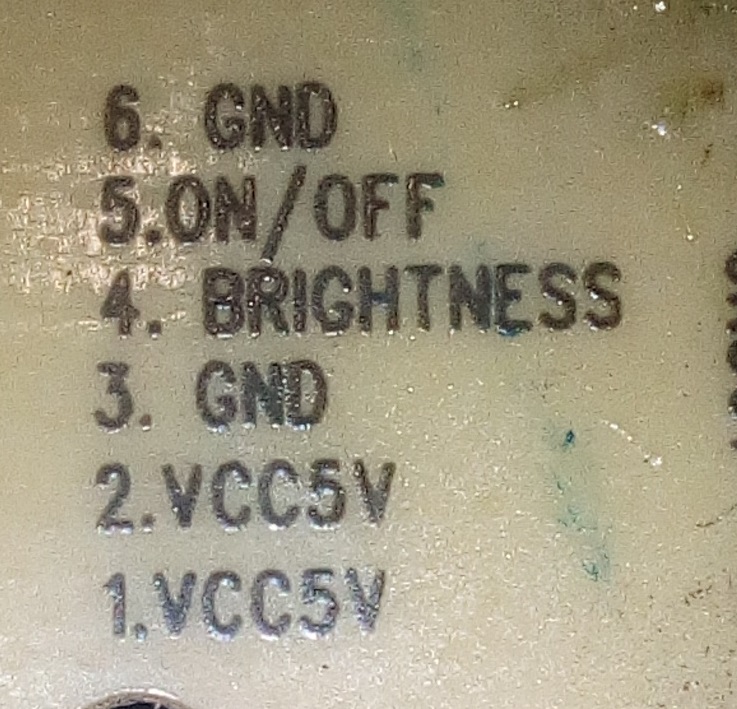

Доброго времени суток!

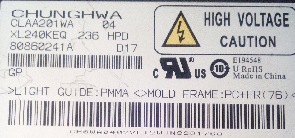

Погорел блок питания монитора Samsung Syncmaster 2043NW после молнии, восстановить я его не смог и решил поставить блок питания с другого монитора, но проблема в том , что на родном блоке питания в скалер идёт 12 проводов , а на новом блоке питания всего 6 (Смотрите фото). Подключил контакты 12, 11, 10 и 9 к кнопкам, всё остальное , что совпадало тоже подключил. Brightness соединил с A-Dim. Остались только: B-Dim и +15V не подключал ни куда. Попробовал запустить монитор - загорелся индикатор, появился на секунду белый экран и потух , но индикатор всё равно горит и на кнопку монитор реагирует. Я что-то подключил не так или дело может быть в прошивке? Так же прошу прощения за отсутствия опыта в этой сфере, мой вопрос может казаться глупым... Спасибо за помощь и понимания.

Вы что, два блока питания запаралелили и оба включили? Какие напряжения есть на вашем блоке?

Нет, не паралелил , просто заменил, взял блок с другого монитора, напряжения сверху на фото (12пин- родной блок, 6- новый).

Как он мог засвечивать экран, если у него нет 15 вольт для инвертора

Нет. На блоке питания есть порты для ламп подсветки , точно такие же как на родном. Эти выходы напряжения идут в скалер, я не думаю , что ему нужны 15 вольт. И не могу разобраться зачем они, в скалер они идут или это , что-то другое.

Тогда вам не хватает питания 3,3 вольта, которое нужно для работы материнки, судя по схеме. Можно от 5 вольт поставить ДС конвертер...

И снова нет, 3.3 вольта идёт к кнопкам , а именно к индикатору, не подключены только 15в и B-Dim, возможно из-за этого монитор не стартует...

Проверьте предохранитель на матрице... Перекиньте Brightness на B-dim...

Проверил - целый, поменял - всё тот же результат. Так же сейчас попробовал отключить шлейф от монитора - тот же эффект, включается на секунду и сразу гаснет , индикатор работает.
