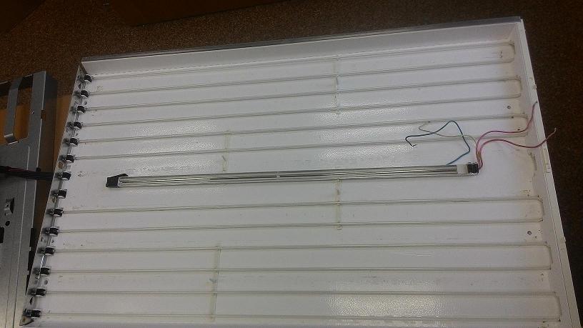

Помогите подобрать эквивалент лампы подсветки 24" Dell.
На фото если лампы 19" соединнить последовательно и поставить вместо 24" инвертор работает нормально( лампы горят чуть тусклее). Пробовал ставить кондеры 39 и 100 рF. При 25 pF лампы горят на половину и инвертор отрубается.

FelixKHV, Не порти хорошую вещь. С задней подсветкой (в отличие от боковой) напротив отсутствующей лампы остаётся тёмная область и работать на нём делается невозможно. Лампы не так дорого стоят: например http://www.remcomplekt.ru/cat_names.php?idn=196 Можно две линейные спаять последовательно: http://www.remcomplekt.ru/articles/?p=16
В Питере или Москве можем подобрать "родную" от LM240WU4 или LM240WU7, связываться с отправкой по почте хрупкой стекляшки не будем.

Добрый день ! Простите что поднимаю тему, попался Dell U2410f, похоже проблема с лампами. Достать U-образные как то сложновато, и притом недешево и еще и БУ. Заинтересовался вариантом - спаять две линейные (как выше писал gavs) . Может кто поделится таким опытом ? и как быть с коннекторами(лепестками) самой лампы - запаять на прямую? Спасибо за комментарий
