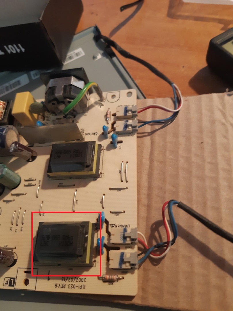

Монитор ViewSonic va703b
БП ILPI-023 REV:B

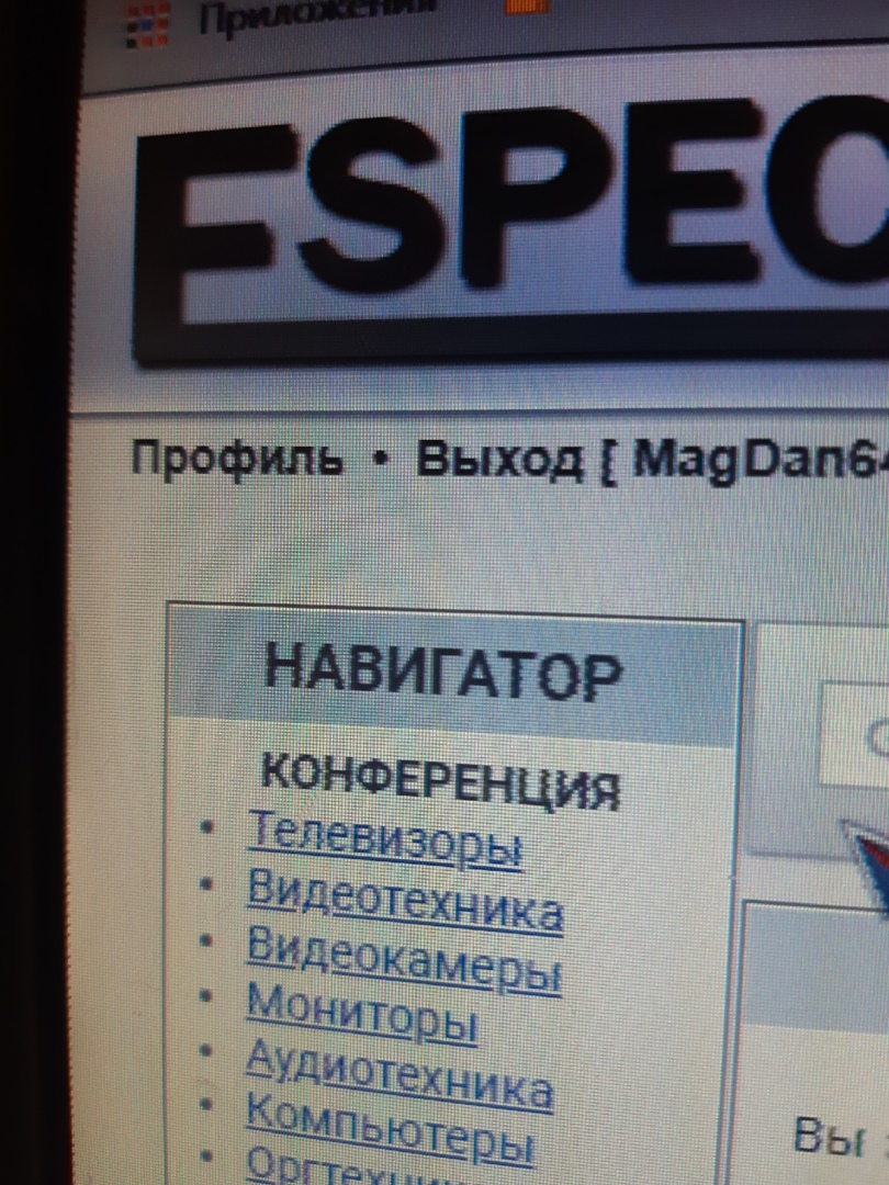

Проблема в ряби изображения заметно если приглядеться.
Визуально конденсаторы везде все целые.
У Бп свистит трансформатор SPW-068 Rohs (LSE K10CH)
Вопрос стоит ли искать такой трансформатор и менять его или тут проблема может быть в чем то другом?
Есть мультиметр и чем паять,знаний не много только начал изучать электронику буду рад если подскажите как понять в бп ли вообще проблема.
Началось всё с того что при включение старого холодильника появлялась рябь на мониторе холодильник умер продолжил свой путь у скупщиков электроники,а монитор теперь так работает))

ulyanoff1
Сообщения: 97
Сообщение #2 От 29/05/2019 11:15 цитата
Для начала поменять Всё электролитическое и в бп и на скалере желательно (все мелкие). Думаю проблема уйдет 99% .

MagDan64
Сообщения: 29
Сообщение #4 От 30/05/2019 00:54 цитата
ulyanoff1 писал:
заменил все мелкие кондеры на скалере проблема ушла спасибо!!! классно! классно!
