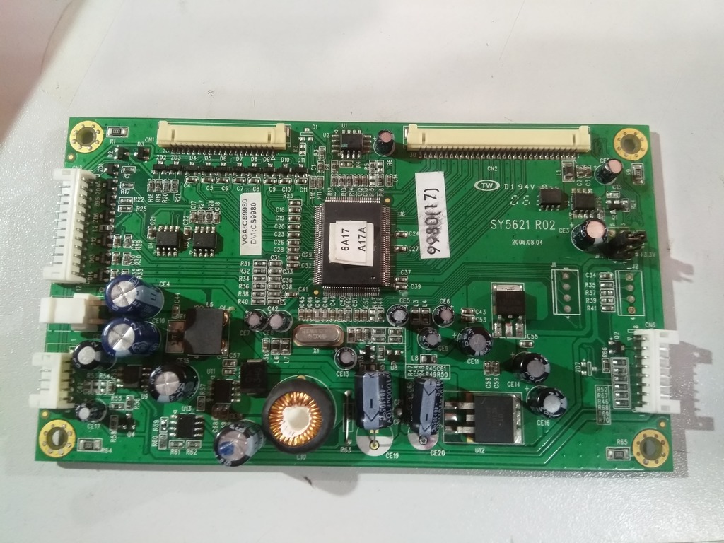

Монитор ASUS VH192D - может проработать некоторое время нормально, а затем начать глючить, иногда начинает лагать сразу.
На скалере стоит RTD2120L и RTD2035L, матрица MT185GW01. ВИДЕО проблемы.
Заменены электролиты по питанию (формируемые 5 и 12В в порядке).
Заменены LDO 3.3V и 1.8V на скалере.
Заменен LDO 2.5V на матрице.
И только после этого я обнаружил, что на матрице в момент глюков глохнет формирователь напряжений AAT1168B. Сначала работает пачками и трещит дросселем, потом- просто отключается. Сам при этом не раскаляется, но от разъёма LVDS до пина питания микросхемы добегает уже 4,5V вместо 5.
Я так понимаю, это - признак текущей керамики?
Какие кондёры менять - по входу повышайки (5V), или её выходу (13V)?

Замена всех кондеров чуть изменила поведение. Вместо треска и генерации пачек импульсов - преобразователь просто глохнет сразу или через десятки минут. Замена дросселя, проброска +5V на преобразователь напрямую (в т.ч. минуя ключ, коммутирующий питание LVDS на скалере) - результатов не дали. Локальный прогрев элементов около преобразователя не провоцирует проблему.
AAT1168B подменить нечем, да и смущает что при возникновении проблемы нижняя половина экрана имеет чуть другой тон. Подозреваю, что дело в драйвере строк, который садит питание.
Аппарат списан в ящик забвения, тему можно считать закрытой.
