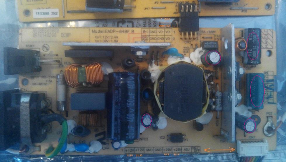

Монитор уже был в ремонте по гарантии с такой же неисправностью, тогда меняли 12 конденсаторов.
В этот раз - не включается, не горит индикатор, при включении БП издает высокочастотный писк. БП выдает нужные напряжения на МП и инвертор (11.87В и 19.9В). Основные напряжения на МП есть (3.33В, 2.48В, 1.81В). Не было напряжения на коннекторе USB-платы. На панели кнопок не было напряжения на всех кнопках, но на светодиод приходило 3.33В, ножки: вторая (red) 1.9D, четвертая (green) 1.75В. Спустя некоторое время работы звук от БП становился импульсным ( погромче\потише), напряжения начинали скакать,и на кнопках тоже ( от 0 до 3.3В).
Проблема решилась заменой всех конденсаторов на МП (~34 штуки) и БП (кроме самого большого 400В 150мкФ).
Через неделю замерил ESR замененных конденсаторов. Следует учесть, что монитор после поломки ~2.5 года просто лежал. Так же при замене конденсаторов старые нагревались так что не мог держать их ( не знаю насколько это могло повлиять на их показатель ESR). По итогам замера ESR тестером все конденсаторы с МП были плохими ( пользовался таблицей "Максимально-допустимые ESR конденсаторов Китайского и японского производства"). На БП в норме оказались три конденсатора (БП недавно заказывался с aliexpress, плата заявлена была как б\у, но рабочая) 16В 1000мкФ, 25В 1000мкФ, и 25В 220мкФ.

БП: EADP-64BF B
МП: DALAVPMB020

Все литы на мамке( IP-Board), ВСЕ под замену. И в БП (PSU) тоже.
Или бери тут: http://spare-parts.club/findtov1.php?find_str=VP2030

У тебя на инверторе стоит всего 2 лита, должно быть 3
Судя по всему мастера ну просто пипец попались.

На этой плате инвертора стоят 63v 470mF и 35v 1000mF, на другой три 25v 680 mF

В ждущем режиме БП все еще издает высокочастотный писк
Надо сетевой транс пролить лаком, со временем обмотки высыхают и катушки вибрируют вокруг сердечника.
Можно конечно их и заклинить, но лучше лачком.
По поводу сетевой банки( 400В 150мкф), ну по хорошему её тоже надо поменять.
