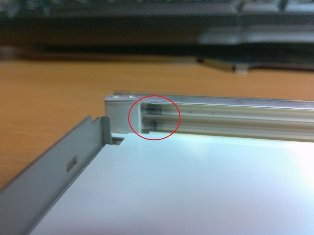

Samsung SyncMaster 920N, подсветка не включается
  Список форумов » TFT-мониторы
AzAtom
Сообщения: 21
Сообщение #1 От 26/01/2020 18:38 цитата
Здравствуйте!
Монитор Samsung SyncMaster 920N (на шильдике Model 920N [R] N, Model Code LS19MJAKSZ/EDC). Стал показывать через некоторое время после включения. Сначала через 5 минут, потом 10, 20, потом вообще час стоял и тогда включался.
Когда не включается лампочка мигает неравномерно. При включении из БП идёт звук довольно высокого тона, за полсекунды тон понижается и прекращается. Через пару секунд по новой. Вероятно, срабатывает защита от перегрузки.
Отключил инвертор подсветки и монитор стал нормально включаться и показывать табличку "Проверьте кабель" (светил фонариком).
Конденсаторы в БП не вздутые. ESRметра нет, поэтому, проверил заменой - никаких изменений. Конденсатор питания ШИМ тоже в порядке, проверил заменой - всё так же осталось.
Напряжения на разъёме БП при отключенном инверторе:
Обозначение +13V - 17,7V,
Обозначение +5V - 5,0V,
Обозначение ON/OFF - 4,5V,
Обозначение DIM - 0V.
Прозвонил ключи инвертора подсветки 4501GM (N- и P-канальный транзисторы в одном корпусе) - пробоя нет на обеих сборках, как положено звонятся только обратные диоды.
Схему БП этой ревизии не нашёл. На плате написано MT2-17 REV0.2 2005.07.20.
Схема мостовая, на трансформаторах 2 выводные первички, в сборках ключей открываются ключи так, чтобы подключать выводы трансформатора поочерёдно к "+ -" и потом к "- +". Первички обоих трансформаторов соединены параллельно.
В сети нашёл только схему более позднего варианта с 3 выводной первичкой, в сборках 2 N-канальных транзистора и на каждый трансформатор идёт своя сборка.
Выпаял по очереди по одному трансформатору инвертора T301 и T302 и включил - в обоих случаях подсветка загорается на полсекунды и всё гаснет. То есть, межвитковое исключаю на 99%.
Пока не представляю куда дальше смотреть. Кто-нибудь сталкивался с подобным? Куда копать дальше?
AzAtom
Сообщения: 21
Сообщение #2 От 26/01/2020 19:36 цитата
Запаял обратно трансформатор в инверторе и подключил питание инвертора, чтобы проверить напряжение под нагрузкой. При подключении к сети монитор включился как положено, обе лампы светят, напряжение на +13V составляет 13,9V и уже работает несколько минут.
Все разъёмы подёргал, на разные детали нажимал, плату немного прогибал - работает стабильно.
Понятно, что мерцающие неисправности сложно искать, но может, сможете подсказать, куда смотреть?
SASHATOD
Сообщения: 9889
SASHATOD
Сообщение #3 От 26/01/2020 19:52 цитата
AzAtom, Концы ламп.
AzAtom
Сообщения: 21
Сообщение #4 От 26/01/2020 21:59 цитата
SASHATOD, концы ламп со стороны высокого относительно светлые концы, а со стороны минуса довольно тёмные, примерно как на фото. Фото из инета, но практически так же лампы выглядят и на моём мониторе.
Однако, светят белым светом, а как я понял, негодная лампа выдаёт розовый/красный свет.
  -подсветки-1024.JPG  54.59 КБ  Скачано: 392 раз(а)
SASHATOD
Сообщения: 9889
SASHATOD
Сообщение #5 От 26/01/2020 22:04 цитата
AzAtom, Концы под резинкой.
AzAtom
Сообщения: 21
Сообщение #6 От 26/01/2020 22:43 цитата
SASHATOD, под резинкой вот, со стороны "массы". Фото ламп уже от самого пациента. Со стороны высокого резинку не удалось снять, боюсь поломать лампы.
ДОБАВЛЕНО 26/01/2020 23:55
Это вторая пара ламп, тоже со стороны "массы". Провода к одной лампе почему-то повредились, пара волосков идёт к лампе, а другие порваны.
  1 лампы 920N IMG_20200126_222421-1024.JPG  75.26 КБ  Скачано: 402 раз(а)
  2 лампы 920N IMG_20200126_225140-1024.JPG  73.76 КБ  Скачано: 387 раз(а)
SASHATOD
Сообщения: 9889
SASHATOD
Сообщение #7 От 26/01/2020 23:20 цитата
AzAtom, В профиле укажи откуда ты.
AzAtom
Сообщения: 21
Сообщение #8 От 27/01/2020 11:13 цитата
SASHATOD, указал.
SASHATOD
Сообщения: 9889
SASHATOD
Сообщение #9 От 27/01/2020 11:15 цитата
AzAtom, А шо ламп никаких нима на подкидку?
AzAtom
Сообщения: 21
Сообщение #10 От 27/01/2020 11:38 цитата
SASHATOD, есть матрица от 17 дюймового моника, а этот 19 дюймов. Подойдёт?
Концы ламп в каком состоянии, как думаешь? Этому монику лет 15, я не удивлюсь, если лампы уже почти приехали. Но все 4 одинаково светят, включал в открытом виде.
SASHATOD
Сообщения: 9889
SASHATOD
Сообщение #11 От 27/01/2020 11:40 цитата
[quote="AzAtom"]SASHATOD, есть матрица от 17 дюймового моника, а этот 19 дюймов. Подойдёт?
Да,ставь.
AzAtom
Сообщения: 21
Сообщение #12 От 27/01/2020 13:25 цитата
Хм, теперь не включается ни с родными ни с другими лампами, точно так же как в начале. Вернее, в самом начале даёт короткую вспышку и вырубается.
После такой вспышки напряжения БП +5V - измерено 5,0V, +13V - измерено 17,5V. При этом, сама матрица показывает как положено.
Подкинутые лампы со своим инвертором работают нормально.
Попробовать поменять ключи, что ли?
SASHATOD
Сообщения: 9889
SASHATOD
Сообщение #13 От 27/01/2020 13:32 цитата
AzAtom, Не вкл. и шо у тебя на on/of?
AzAtom
Сообщения: 21
Сообщение #14 От 27/01/2020 13:35 цитата
SASHATOD, На ON/OFF 4,5V, на DIM 0V, всё как в первом посте написал.
ДОБАВЛЕНО 27/01/2020 13:42
Если если инвертор сам вырубится и если питание инвертора отпаять, всё одинаково по напряжениям.
Вроде, в начале он пытался перезапуститься, а теперь нет.
ДОБАВЛЕНО 27/01/2020 13:43
О, теперь родные лампы включились и работают.
SASHATOD
Сообщения: 9889
SASHATOD
Сообщение #15 От 27/01/2020 14:26 цитата
AzAtom, Пропаяй инвертор,особенно возле транса и кудой лампы вставляются.
