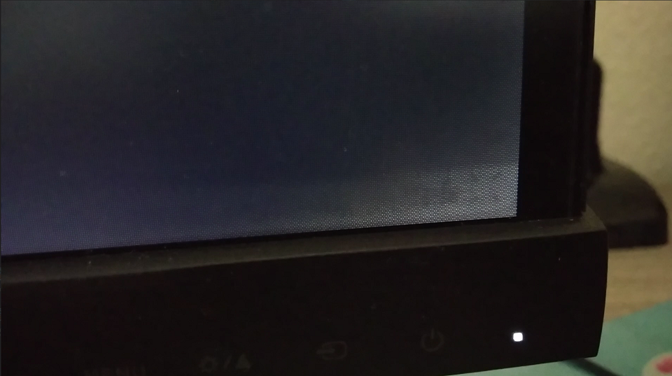

Приветствую.
Мерцает нижний правый угол. Иногда сильно, иногда слабо. И постепенно сходит на нет.
Какие могут быть варианты, может быть сталкивался кто с такой проблемой?
Кондеры визуально в порядке. улыбка
Добавлю!
Выяснилось следующее.
Если монитор был обесточен более часа, то-есть совсем обесточен (выдернута вилка из розетки)
то после первого включения он будет работать будто бы новый. Дефект не проявляется никаким образом. И работать он так буде сутками напролет.
Но стоит выключить монитор (кнопкой), включить его, как дефект мгновенно проявится.
То-есть дефект проявляется как только идет перезагрузка подсветки или матрицы (желтый огонек). Так же и со сном или перезагрузкой. В общем любое действие, которое влечет за собой перезагрузку монитора.
С этого момента, каждое включение и выключение будет сопровождаться мерцанием или может появиться артефакт вправом нижнем экране (он теперь иногда меняется на что то другое).
И так до тех пор, пока не выдернешь вилку из розетки и не дашь постоять монитору час.
Подытожу.
1 - Любое первое включение всегда исправно (время и нагрев не влияют).
2 - Выпайка конденсаторов снизило мерцание практически до нуля, но не избавило от появления артефакта.
Кстати конденсаторы демонстрируют их номинальные параметры (емкость, esr, vloss), но может быть это не показатель, я не знаю.
3 - Что бы устранить проблему надо дать монитору постоять полностью обесточенным. Если монитор будет выключен кнопкой но блок подключен к сети 220 проблема вероятно остается.
4 - Пробовал другой блок питания - дело не в нем.
5 - Дефект после проявления начинает сходить на нет. Если это артефакт, то он будто бы растворяется в течении пяти минут. Если это мерцание то оно сходит на нет в унисон с артефактом. Без конденсаторов мерцание еле различимо.
Пока делаю вывод, что любая попытка запустить матрицу на горячую влечет за собой сбой. Даже не представляю в чем может быть проблема.

ctacb, вариант тут только один! Так как в нём подсветка организована LED, а не CCFL, то крайние светодиоды скоро под замену!

Подсветка может работать часами. Проблема в основнмо проявляется, если PC уснет. Можно включить компьютер, и через минуту сразу отправить в сон. Начинается мерцание и бывает артефакт вылезает. А так монитор может часами работать и все впорядке. Так же мерцаний нет на заставках самого монитора, там где логотип, а так же нету его когда монитор показывает - нет сигнала и заливает все синим цветом. Диоды бы проявились иначе.
Еще, если меню настройки монитора передвинуть в этот угол, то на нем тоже нет мерцаний. Уличная магия.
Пробовал на другом ПК. С другими проводами. Все аналогично. Дело в мониторе. Но в чем именно...

ctacb, я тебе уже написал что дело в подсветке, а точнее в крайних светодиодах! Когда он работает долго, то они прогреваються, а так у них началась деградация кристалла! Далее, не сравнивай изображение в цвете и например белый фон или яркий светлый фон. Хотяяяя, есть малая вероятность того что ещё проблема с матрицей, а именно не попала ли влага когда то в этом углу!?

А разве "деградация кристалла" диода не проявляется в виде потускнения светового потока? Мерцание может быть связано с потерей емкости конденсатора в цепи питания на пример, или выход из строя ШИМ контроллера или частичной обвязки. Диод, он или излучает, или не излучает. Остальное лишь только сила, так как процесс аналоговый. Но никак не то о чем вы говорите. Кроме того, как ваша теория обьясняет артефакт который появляется время от времени, и то, если комп уснул. Ваш вариант не убедителен.

ctacb, деградация кристалла может выражаться по разному, например меньшей степенью свечения, мерцанием, потреблением большего тока от номинала... Если бы что то было с инвертором (DC питателем) как выше написано
,,с потерей емкости конденсатора в цепи питания на пример, или выход из строя ШИМ контроллера или частичной обвязки,,
то тут бы вся линейка светодиоднов мерцала!
,,Диод, он или излучает, или не излучает,, почему это? В ЖК ТВ при ремонте подсветки (замена светодиодов), например 1 - 2 сдохли и просто не светят, но обычно ещё и 4 - 5 штук ,,деградируют,, и их тоже приходиться менять.
У меня не теория, у меня практика. Я выше написал, что проблема с LED, но хотяяя есть доля процента что матрица. Но Вы не написали, попадала в тот угол влага когда либо?
P.S. светодиодны питаються не напряжением, а током!

ctacb, а при чём окислы? Если под стекло попала вода, например между стеклом и светофильтрами, то какие могут быть окислы на пластиковых фильтрах или на стекле матрици?

В общем заменил конденсатор на 25v 220uf, видимо он сглаживает для основного IC. Может на входе, не уверен. Глюки ушли, и на очень долго. Теперь можно включать отключать спокойно, в сон уводить комп и делать ресет.
Но если выключить монитор на долго, но при этом комп будет работать, то появится артефакт опять. Не всегда, редко теперь.
