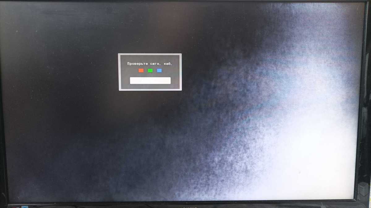

Засвечена 1/3 экрана справа, засветка статична. С подобными неисправностями не сталкивался. Матрица/монитор на выброс?
  IMG_20240903_110619.jpg  73.77 КБ  Скачано: 165 раз(а)

andshar, для начала может ты бы разобрал его и посмотрел что к чему.

Подкинул стекло с аналогичного монитора, дефекта изображения нет. Скорее всего T-con. Опыта ремонта T-con нет. Скорее всего монитор отправится на свалку. Тему можно закрыть/удалить

Предохранитель в T-con-е хоть проверь...

kartoshk, Чё проверить? Пред говориш? Ха ха ха! Тогда бы изо не было совсем.
andshar, либо ищи ,,глину,, в коротком, либо обрыв в стекле проводников.

FreddikMerfi, смешно? У меня был монитор с равномерной серой засветкой, угадай что нашел улыбка

kartoshk, ты прикалываешся видно! У него засвет не равномерный! Не сравнивай свою проблему и его! Ты фото проблемы автора видел?
