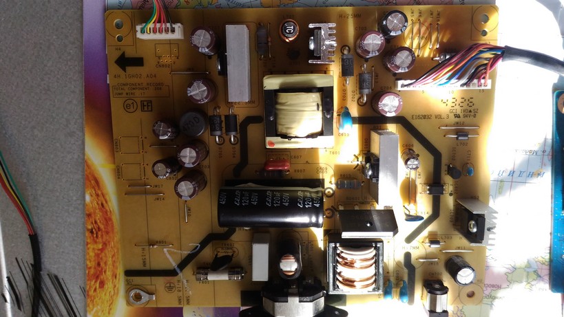

Здравствуйте.
Dell U2412M, S/N: CN-00FFXD-74261-4CB-3WDL, rev A02, Y1H5T/19K73/OFFXD/TK85K, плата б/п 5E1GH02004 REV A00, плата скалера 5E1GH01003 90131 449 4JJNE3Y 1386921 REV A00 A, контроллер RTD2486RD (U13), 25L... (U14), 24C16(U12), 24C02 (U3).. Подсветка OZ9997(IC801).
При отключенном кабеле сигнала всё как и должно быть, сообщение... и переход в режим ожидания. При самотестировании (заливка панели цветовым фоном) тоже всё ОК. При подключении видеосигнала (на любой из входов) появляется рабочий стол, далее через небольшой промежуток времени ( от нескольких секунд до пары минут) монитор выключается (экран чёрный) и лампочка вкл. гаснет, затем она светит синим и экран оживает. далее повтор... На 102 выводе контроллера при работе подсветки видно импульсы, при запрете там низкий уровень. Этот сигнал идёт с №1 разъёма J5 платы скалера на плату б/п, микруху подсветки OZ9997(IC801) . Явно горелых элементов нет, вздутия конденсаторов нет (емкости проверены измерителем), пробитых п/п нет. Напряжения питания12 и 5 вольт в норме. Имеются небольшие затемнения маски на плате скалера (под контроллером) и на плате б/п под стабилизатором (AP2114D, IC701) 3.3 вольта. Напряжение 3.3 вольта при выкл мониторе в норме, после включения подсветки оно просаживается до 2.9-3.0 вольт, после чего начинаются глюки. Стабилизатор греется более менее терпимо, контроллер очень сильно. Поднял лапу стаба (3.3 в.) и подал от стороннего источника 3.3 в. Работает без глюков, но на контроллере можно реально жарить... Включал на короткое время , при напряжении источника 3.0 в ток потребления около 1.5 ампера, при выкл режиме 1.0 ампер.

Доброго времени, RTD2486RD заменил, изображение перестало пропадать, напряжение 3.3 вольта стабильно держится. Но контроллер греется по прежнему сильно, отключение входных кабелей и шлейфа матрицы ситуацию не меняет. Как включаю монитор, приложив палец к микрухе сразу чувствую нагрев. Далее как следствие нагрева появляются вертикальные полоски на экране, если охлаждать скалер, то они пропадают. Остальные элементы практически не греются.
cronos64
Сообщения: 13
Сообщение #7 От 12/10/2018 19:56 цитата
Эх народ, редко мне в мониках доводится копать.. Схемы то нет... Никто не подсказал, что ещё напруга ( 1.2 вольта) должна быть... Похоже, обнаружил причину выхода из строя проца, и нагрева нового. Стабилизатор с позиционным обозначением U15 пробит, по маркировке на нём определил как AP7361 на 1,2 вольта. Определил благодаря ссылке =General=

Snaiper140977 , доброго дня.С 1987 ремонтирую электронику, но не бытовую и не в мастерской. Начинал с блоков питания, осциллографов, анализаторов спектра... Сейчас в основном силовая электроника, спецтехника, частотные приводы...Зрение не то стало.. А монитор для дочки, схемы нет, и pdf на RTD2486RD не нашёл. Ткнуть пальцем конечно не праведно. Благодаря фрагменту схемы на этом проце, но от другого монитора увидел наличие питания 1.2 в. Но вот теперь не найти в продаже стабилизатор AP7361, у него корпус dpak, разводка ног in/gnd/out, замена не попадается. Или на соплях лепить придётся. На али продают по 50 штук... У нас микроника закрылась, у остальных штучной продажи нет.. Если у кого есть такой и имеется интерес к RTD2486RD, то могу поменяться, китайский брат мне 5 штук прислал. Проживаю в СПб.
