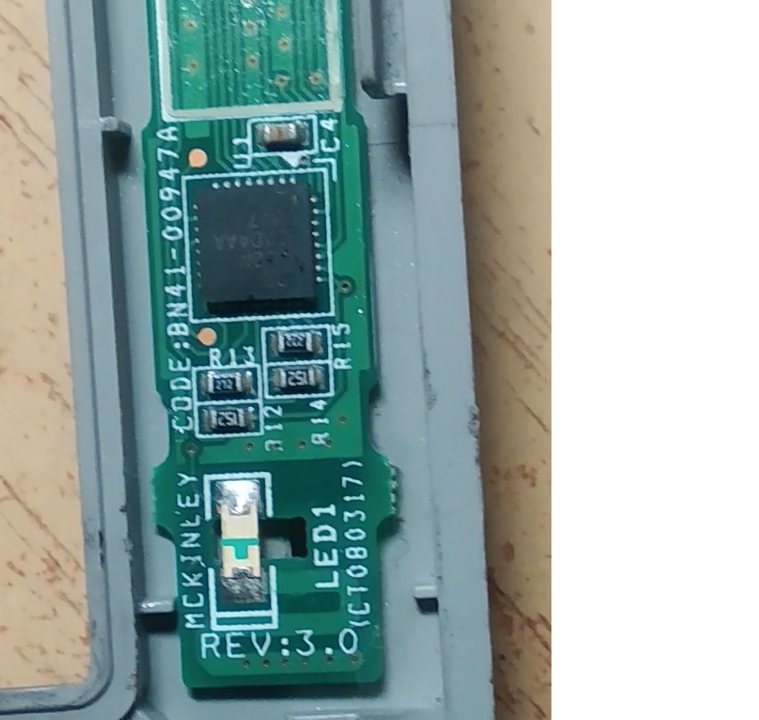

Сообщение #2 От 22/05/2018 20:54 цитата
Bumik, У этих моделях проблемы с чипами сенсора,сдуваешь чип,моешь плату и назад запаеваешь.
Ну и радуешься наконец улыбка

Сообщения: 127
Сообщение #4 От 24/05/2018 07:39 цитата
SASHATOD, Как не странно это помогло ))) Но вот теперь появляется картинка и он уходит в защиту. Видимо что то с инвертором или лампы ... Спасибо - Будем дальше разбираться.

EvgenA
Сообщения: 6
Сообщение #6 От 27/09/2022 14:02 цитата
SASHATOD писал:
этот чип? На сенсорной панели?
  .jpg  198.08 КБ  Скачано: 237 раз(а)
