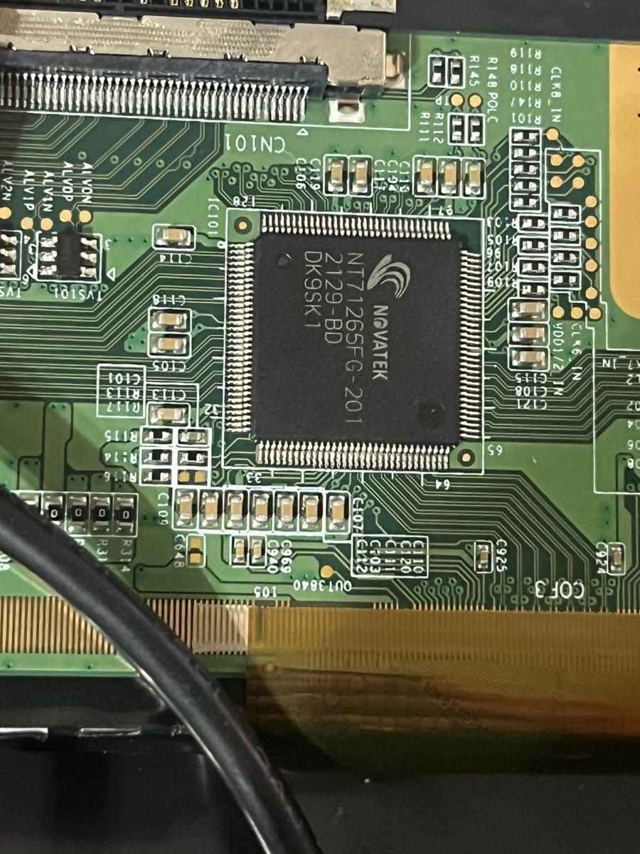

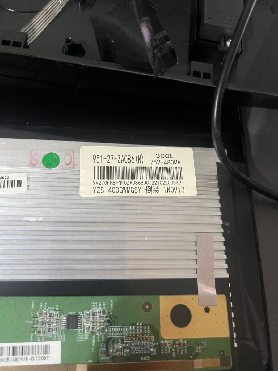

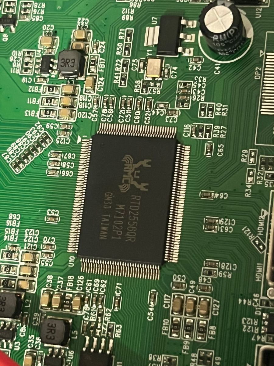

Шасси: m2556qr-hhpa1
CPU: rtd2556qr
Контроллер матрицы: nt71265fg-201
Матрица: mv270fhb

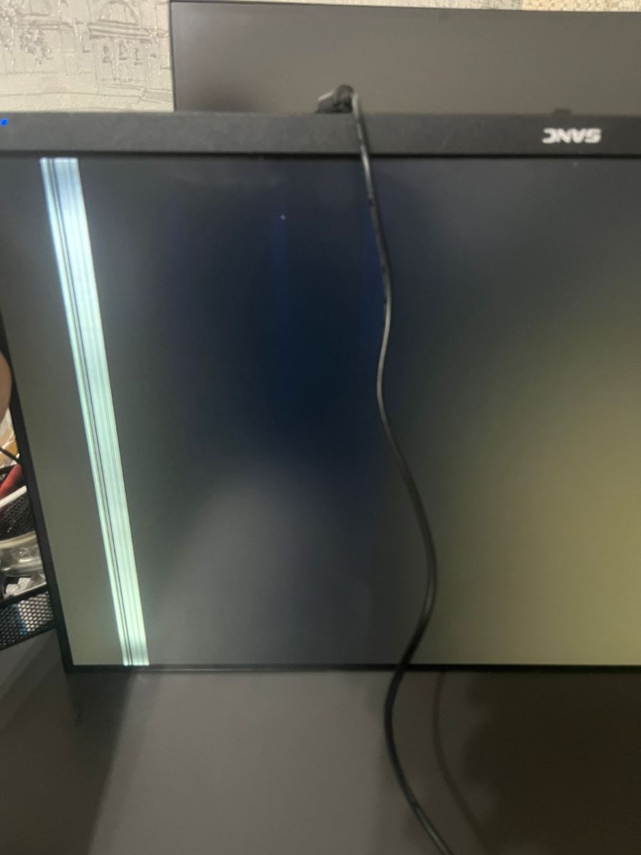

При включении нет изображения, только белая, широкая, вертикальная полоса, также по середине экрана еле видны полосы. Светодиод моргает. После нескольких секунд монитор отключается переходит в дежурный режим, при повторном включении ровно то же самое. При подключении к компу, судя по звуку винды монитор определяется, но также отключается через несколько секунд переходя в дежурный режим. Все напряжения на дросселях и стабилизаторах main платы поднимаются. Вычитка EDID с матрицы есть. Подскажите пожалуйста что можно еще предпринять, либо это умерла матрица ?

Коф драйвер скорее всего умер там где белая полоса,ну и садит остальные(обычно он греется больше остальных)панель скорее всего в утиль
