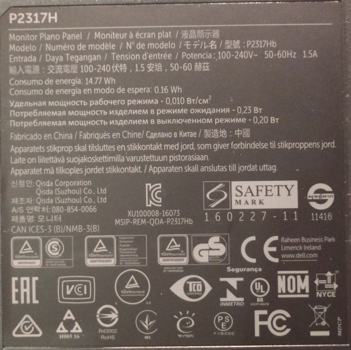

Добрый вечер.
Монитор DELL P2317Hb
Матрица LG.
LM230WF9(SL)(A1)
Суть проблемы: Месяц тому начинал промаргивать, сейчас почти постоянно. При изображении с нижнего карая в верх дисплей тёмный с негативом и движется в верх. Немного был "вздут" 100mk х 470v - произведена замена его и всех электролитов в блоке питания. Проблема не постоянная, может возникнуть через час, а может и день не появляться. Сейчас определил, что левая микросхема на дисплее намнного гарячее правой. Буду рад подсказкам.

| ameise2011 писал: | | Сейчас определил, что левая микросхема на дисплее намнного гарячее правой |
Ну это уже КОЕ-ЧТО Будем делать следующий шаг - смотреть МАРКИРОВКУ микросхем и писать её сюда? Потому как на фото не видать, а телепатов нет. А если вы думаете, что у кого-то непременно сейчас окажется такой же моник - так вероятность этого много-много ниже, чем вы сами сделаете читаемое фото или укажете маркировки...
Чисто погадать если по обвязке - левая микросхема может иметь отношение к питанию, так что вполне возможно, что греться ей как раз показано (калится не должна, но если просто горячая, но палец держать можно... Хотя иногда бывают и вполне в рабочем режиме микрухи калятся под 60-70 градусов и даже больше и ничего...) |
