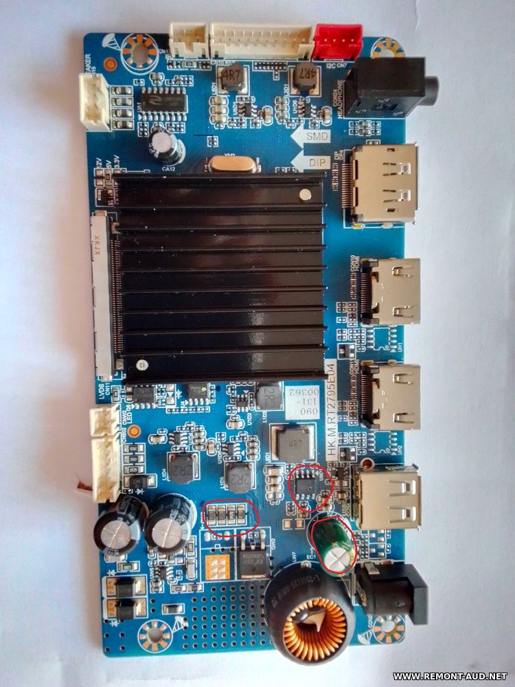

панель MV238QHB-NG2
плата HK.M.RT2795E04
проц RTD2795UT
флешь P25Q80H
Не включается, есть только +12В, Погорели токовые резисторы подсветки, Был вздутый конденсатор 480*25В и дырка в м,с AJYDXC. Предполагаю,что если узнаю ,что эта за м,с(вероятно ОУ) смогу отремонтировать плату Может у кого то есть карта напряжений. 3,3 v вычислил. +5V на USB, Фото прилагаю

lochov, с чего ты взял что это операционник? Примерь SY8213FCC.

Да питание на 8н похоже на SY8213FCC - буду заказывать, Также хотелось бы узнать номиналы токовых резисторов подсветки

Тема закрыта, Ждать SY8213FCC 1,5 месяца.
