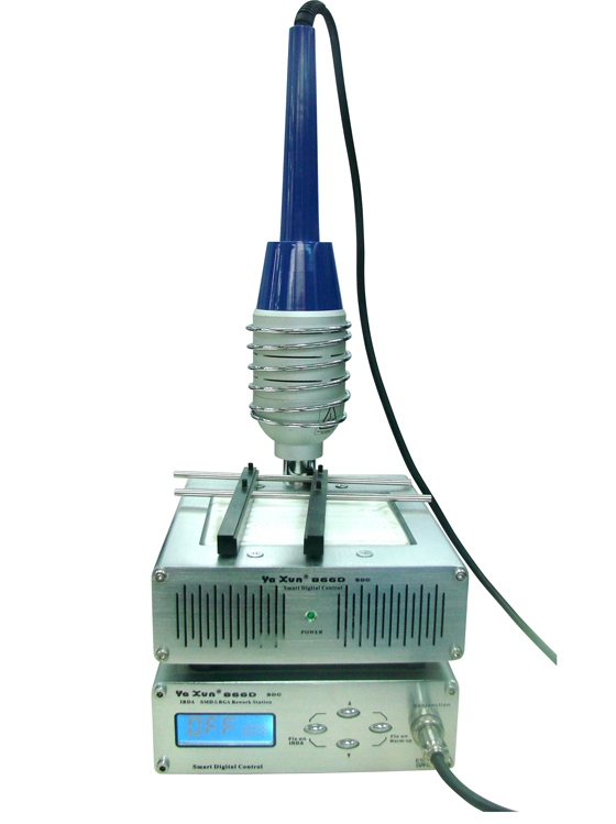

ну а в крайнем случае попробуем и ее снять есть у меня аппарат вот такой фото внизу
вы что ж думаете я слесарем на арбузоремонтном заводе рабоатаю??
просто я сказал что ноты еще не делал , жто не значить что совсем лок в этом деле
  109.jpg  177.72 КБ  Скачано: 1861 раз(а)

columbus, это для мобилок с трудом подойдёт, а мать ноута в твой нижний подогрев не войдёт, только после серьёзной доработки.
Платы при местном подогреве гнёт на счёт "раз"
