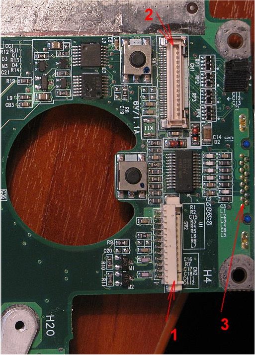

В общем, бук Bliss 503C гасла лампа подсветки через 10-30 сек после включения. Уменьшил яркость - работала по несколько часов, но затем вновь стала гаснуть уже почти сразу, через 2-5 сек. После "спящего режима" вновь загорается, но тут же опять гаснет.
Скорее всего, что инвертор, но схемы нет, мануала нет и как проверить пока не нашел. Инвертор AMBIT T271047.02 (83-120077-1200)
Картинки с платой в районе разъема от материнки на инвертор и инвертора прилагаю.
Т.е. вопрос пока стоит в том, как проверить, что это именно инвертор, а не лампа и не что-то до инвертора? Схем и мануалов ни на этот инвертор, ни на этот бук, увы, нигде не нашел.

Самое простое - найти другую лампу, воткнуть и проверить. Для проверки можно воткнуть лампу от десктопного лсд монитора, сканера и тд...Если в последнее время подсветка давала красноватый оттенок,то - 99% - лампа сдохла

эквивалент и осциллолграф.

Лампу другую пробовали? Обычно емкости ставят типовые, убедиться - померять. Как показывает некоторый личный опыт - эти емкости, практически никогда не дохнут. Если нет возможности подобрать другой инвертер и проблема не в лампе, то по степени вероятности - транс, MP1015.

Оказалась-таки лампа. Видать, что-то как-то не так я подсоединил лампу от сканера - она просто не загорелась, даже не мигнула... Что-то меня одолели сомнения и поэкспериментировал с другой лампой. Далее достал новую лампу и увы... на 5 мм длинее оказалась. Таки вставил, проверил - горит. Собрал матрицу, проверил - все работает. Собрал бук, включаю, блин! Опять двадцать пять недовольство, огорчение Опять не работает.
Ладно... Сегодня что-то голова разболелась. Завтра, на свежую голову посмотрю, что я там при сборке накосячил... Очень может быть, что при сборке перегрузил боковушки матрицы и лампа не выдержала этого. Жаль, если так недовольство, огорчение
Кстати, везде пишут, что для замены лампы необходимо обязательно разбирать матрицу. А это вовсе не обязательно делать - лампу можно вытащить, аккуратно приподняв матрицу с одной стороны. Ну, по крайней мере, в тех моделях матриц, которые мне встречались сейчас.
ЗЫ вылетел предохранитель инвертора. А вот от чего он вылетел?.. Пока непонятно.

Сообщение #14 От 08/12/2010 23:01 цитата
