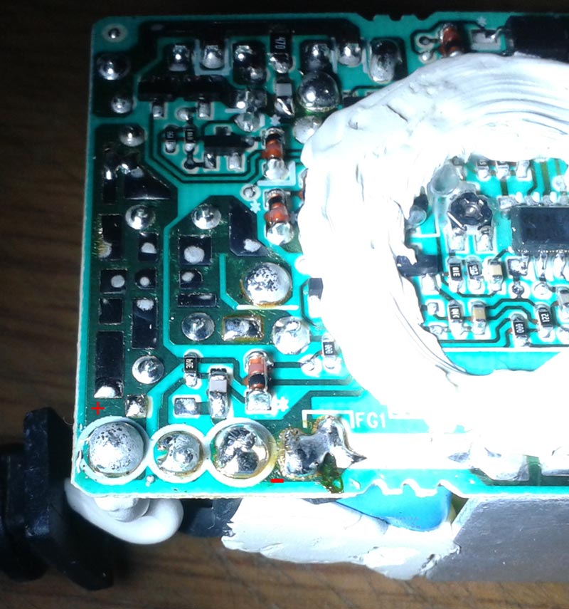

Выдалось опять свободное время и хотелосьбы "продолжить", может по этой фотке скажите что можно сделать в новом БП (что тут всётаки идёт на средний вывод). В интернете нашел схемку, как думаете - подойдёт?
  bp_01.jpg  111.55 КБ  Скачано: 1442 раз(а)
Сообщения: 17970
Сообщение #12 От 24/08/2013 17:26 цитата
подойдет на средний вывод подключается катод диода.В новый блок допаять 3 детальки из этой схемы
