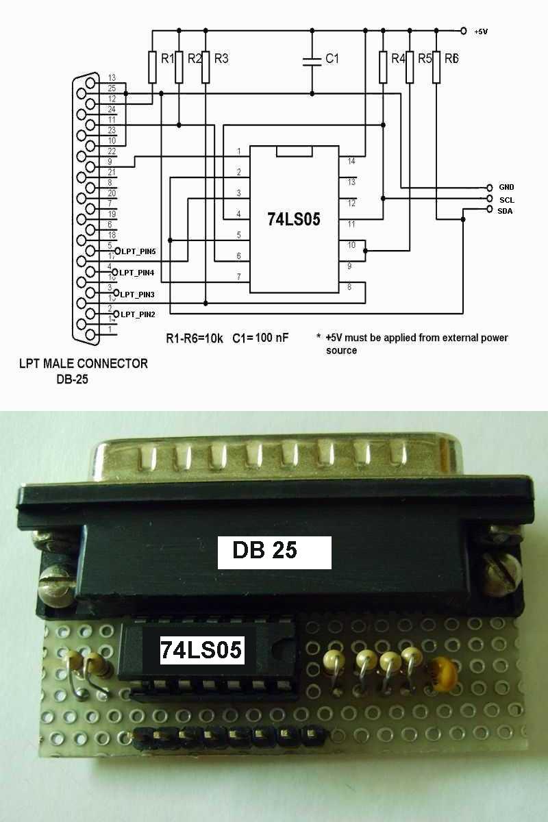

Добрый день. Помогите пожалуйста решить проблему с АКБ. Ноут HP DV9850, АКБ HSTNN-LB33, контроллер BQ 2084DBT.
АКБ держал 3-5мин. Поставил новые банки, и АКБ труп, заряжается секунд десять и всё, зарядка ноль, ноут его видит но заряжать не хочет. Я так понял что надо прошить контроллер, но не могу найти инфу, по сайту в подробности не пускают. Нашел только программу Battery EEPROM Works 1.42, но как шить так и не понял, или с ноута, или прогером. Есть PonyProg, SeeProg, Джига для двд, ещё есть Джитаг для тюнеров. Направте пожалуйста на правильный путь.

Для прошивки контроллера с помощью Be2works нужен специальный программатор от Texas In - EV2300-2400, или же USB-GPIO адаптер, опять же от Texas. Будет ли работать что-либо другое - неизвестно...По крайней мере, авторы программы говорят, что нет...

Сообщение #27 От 25/11/2013 00:27 цитата
А я вот нарыл, попробую собрать. Как думаете, будет работать?
  i2c_574.jpg  93.72 КБ  Скачано: 8745 раз(а)
SBA
Сообщения: 1293
SBA
Сообщение #28 От 25/11/2013 00:36 цитата
Работать будет, но не уверен, что с Be2works.. Типа такого адаптера использовались в SBworkshop

Сообщение #29 От 25/11/2013 00:43 цитата
Я так понял что с этой (BE2Works)
aleks101
Сообщения: 18
Сообщение #30 От 25/11/2013 11:25 цитата
Работает схема. Вот что у меня получилось двумя программами, больше ничего делать не хочет. Это что проги DEMO, или мне нужна прошивка?

Сообщение #31 От 25/11/2013 13:49 цитата
Нашел BE2Works выше весию, получилось слить прошивку. может кто сможет её поправить. Спасибо.

Сообщение #32 От 28/11/2013 01:14 цитата
1. Может стоит подумать о покупке "ограниченной версии" Be2works? Ну хотя бы потому, что скачана очень малая часть прошивки контроллера, и явно "демо версией"...
2. Ни разу не видел в инете "нормально" взломанной версии ни SBworkshop ни Be2works - наши делали, и все "стандартные" взломы предусмотрели...
