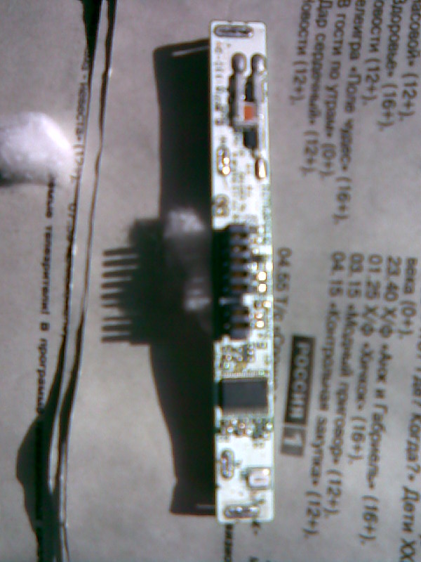

Батарея Lenovo L11L6Y01 даю фото платы коммутатора батареи.Подскажите что за элемент (выделен красным) на плате,с тремя выводами в виде пластинок ? Буду благодарен!
ДОБАВЛЕНО 10/02/2018 00:02
И еще вопрос -почему может греться микросхема внизу платы 328B1006 51F51? Нагревается до 50-60гр при отключенной от ноутбука батарее. при заряженной батарее 11,8в на выходе разъема 1.2вольта. заряд разряд не идет.

Mochow, Фото камерой 0,3 мегапикселя?

Даю еще фото получше
  098.jpg  103.15 КБ  Скачано: 1079 раз(а)

это управляемый предохранитель. контролер не хочет работать с вашими элементами-видать им пришел срок -они свое отработали уже.

Mochow писал:
Всё очень просто
Нужно поменять элементы, скорее всего дисбаланс, нужно взять хорошие новые с одной партии. Например заказать на алиэкспресс. Вместе с батарейками заказать на али же плату программатора такую, она подойдёт для программирования батарей. Скачать софт с http://www.karosium.com/2016/08/smbusb-hacking-smart-batteries.html там же почитать описание.
Замкнуть на минус батареи через резистор 1 кОм площадку TP1 на плате.
Таким образом микросхема войдёт при подключении в режим bootloader.
так же, нужно восстановить предохранитель http://www.karosium.com/2016/09/
Проверит элементы на предмет чтобы у них у всех было одинаковое напряжение (можно зарядить специальным зарядником), соединить в упаковку как на родной батарее. Только не вздумайте лудить и паять обычным припоем - либо точеччная сварка, либо кислота и сплав Розе, держать паяльник на плюсе не более 3 секунд, на минусе не более 5 секунд. Кислоты много не лить, лудить всю площадку чтобы потом не отвалилось.
Подключить элементы к плате и программатор.
Читать и писать флеш нужно софтом от R2j240
http://www.karosium.com/2016/08/hacking-r2j240-lgc.html
Считываем флеши и определяем где динамическая
Это легко сделать - в динамической флеши обычно 4 повторяющихся мало различающихся фрагмента.
Нужно сравнить каждый из них с помощью winhex
Еогда контроллер блокируется он записывает по определённым адресам нули, соответственно фрагмент где меньше нулей ещё рабочий, его копируем в буфер и заменяем на него все остальные. Сохраняем, записываем, в конец добавляем команду -- execute
Меряем напряжение на клеммах разъёма - оно обычно на пол-вольта ниже чем на банках. Подключаем к ноутбуку сначала без зарядника, ноут должен включиться, если всё правильно сделали. После, калибруем батарею с помощью встроенных средств PowerManager
Вобщем, всё довольно просто и главное почти нахаляву.

Очень вам благодарен Eger33 !!! думаю что все из-за предохранителя....На входе на нем 11.8 на второй ноге 5 вольт ,а на нагревателе 0,5вольт. Меня подвела разность показаний на выходе и элементах. Заряжал батарею зарядником с контролируемым напряжением и током,ток давал 0,3а. Когда напряжение дошло до 12,2 в батарея стала отключаться кратковременно,хотел зарядить до 12,3,но она отключилась совсем
ДОБАВЛЕНО 16/02/2018 19:44
Ничего не грелось и не дымило,вскрыл батарею--все в норме,полевики тоже.Батарее всего 2года,почти не работала,напряжение держит 12,2 ,на всех элементах идентичное напряжение,до сотки точность,при разряде до 10,6 также. По ссылке на предохранитель этот почти ничего не понял,там на английском,а переводчик у меня Сократ Персональный 4 ,несет чушь...как я понял надо перемкнуть все 3 вывода?
ДОБАВЛЕНО 16/02/2018 20:00
Или выпаять его и поставить перемычки?Думаю контроллер просто заблокировался при отпайке платы от элементов. С программатором никогда не работал,и друг мой соображал в этом-телемастер ушел на небеса....не знаю как осилить в одиночку,хотя и не дорого....можно купить.Может разблокируется при закоротке предохранителя?

Eger33, да халява,но все адреса по теме на английском,а я знаю немного ток немецкий....прочитал там микросхема --это диспетчер 51F51,сделать сброс можно шунтируя pin12....она здесь одна.даташит предохранителя не находит браузер---ошибка.попробую найти.

Микруха 51F51 кирдык,поэтому и грелась,ток разряда 70ма,слишком много.Купил на авито за 750 с пересылкой. жду когда придет. Жду ответ на мои вопросы,пожалуйста ответьте.
