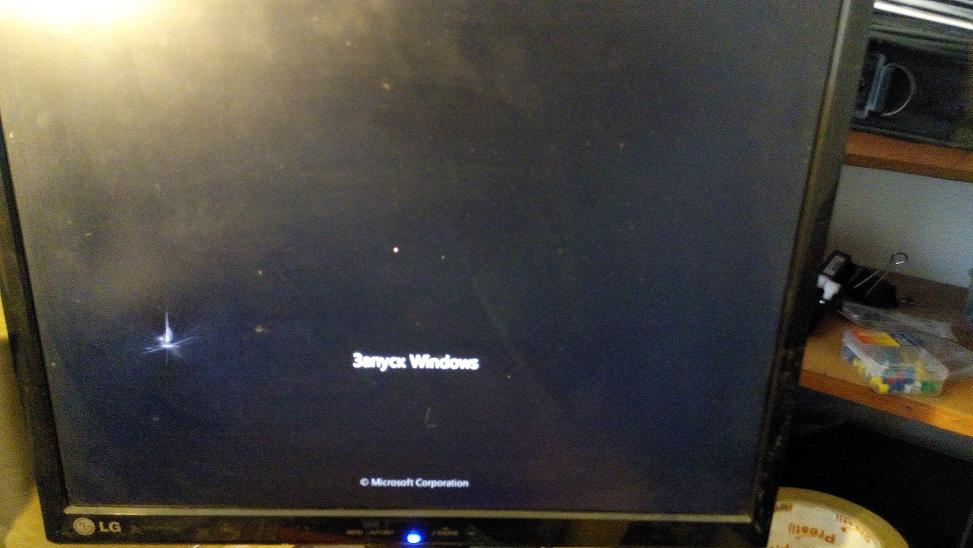

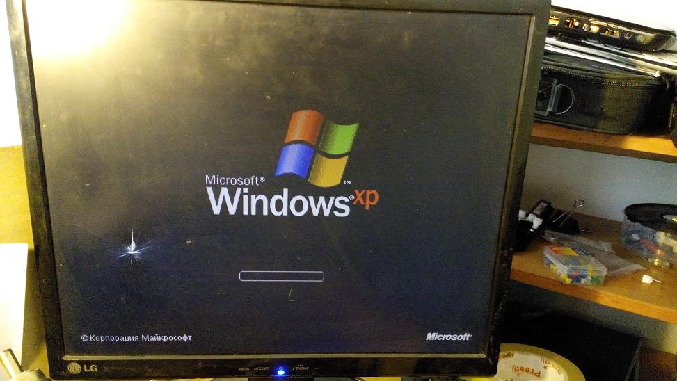

Привет всем.Принесли ноутбук Satellite L500-1en LA-4981P Rev:1.0.
По словам хозяина после того как его уронили ноутбук работал около 2 месяцев,затем отказала подсветка.
Подсветку переделал на LED,и при подключении обнаружил что система зависает на логотипе windows.
Проверил HDD victoria ошибок нет,
проверил память ошибок нет,
заменил память,
сбросил биос.
С лайв usb тоже зависает.
напряжения 1.05,1.5,1.8 в норме.
Посоветуйте пожалуйста куда дальше копать
