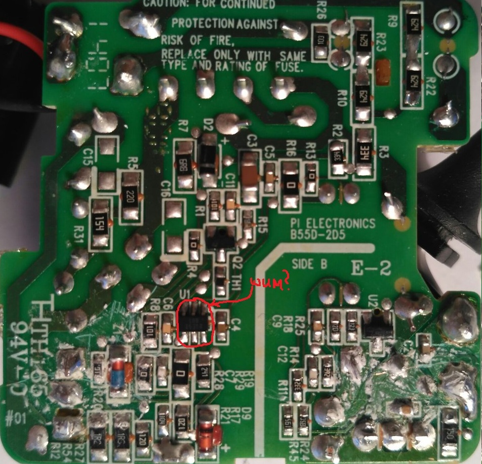

Перестал работать asus ac adapter ad890026. На вторичке нет напряжения 19 В.
В первичке на электролизе 300 В есть.
Может у кого есть схема или практика в ремонте этого блока!!!!

См. ШИМ контроллер и даташит на него.

JCS8N60FB сток исток 400 В намерил

Эм... как бы так помягче сказать. Это не ШИМ контроллер, а N-канальный полевой транзистор.
Напряжение на закрытом в норме. Ищем дальше то, что им управляет.

Это и есть ШИМ?

Да, возможно. Теперь нужно считать с него маркировку и найти даташит.

Вы бы его выпаяли и проверили тестером в режиме прозвонки диодов -открывается ли он ?А тогда смотрим ШИМ -мс ,что управляет этим ключем.

не могу найти на него конкретный даташит, есть только http://html.alldatasheet.com/html-pdf/255521/TOREX/XC6123E520EL/155/1/XC6123E520EL.html и похожие
ДОБАВЛЕНО 11/09/2017 14:19
XC6123E520EL и похожие, именно 23E52 нет.
