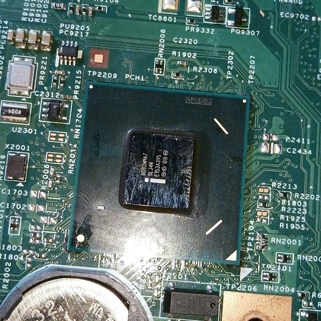

Dell Inspiron n5110 очень сильно грееться диод pch
arzZzZz
Сообщения: 8
Сообщение #1 От 08/12/2018 17:02 цитата
В ноутбке грееться этот диод (так написано в AIDA). Грееться он реально, это не ошибка датчиков или аиды. Поискав в интернете я понял что это южный мост, который в простое его температура доходит до 75 градусов! Под нагрузкой (игры) до 95-100! Причем видюха особо не грееться (45-55 в простое, 75-85 в играх), тоже самое могу сказать и про процессор. Юсбишники все работают. В чем может быть проблема, и можно ли ее решить дома? Или же все таки нужно нести в сервис? Фото прилагаеться.
Вот что грееться.
 Размер файла:  460.19 КБ
 Просмотрено:  702 раз(а)

arzZzZz, хаб по сути всегда греется смех
ДОБАВЛЕНО 08/12/2018 19:47
arzZzZz, фото с Аиды в студию классно!
ДОБАВЛЕНО 08/12/2018 19:50
arzZzZz, может ты сорвал терморезинку , которая должна прилегать к корпусу? смех , и зачем полез в сложную технику )) если не понимаешь нефига ))???

arzZzZz, о каком диоде идет речь?
arzZzZz
Сообщения: 8
Сообщение #7 От 08/12/2018 22:13 цитата
vadim3008 писал:
Диод PCH (как написано в аиде)

arzZzZz, заменить термопасту, т ермопрокладки если есть,собрать и больше не занимался ерундой.А,то сейчас положишь аппарат
arzZzZz
Сообщения: 8
Сообщение #9 От 08/12/2018 23:04 цитата
vadim3008 писал:
Дело в том, что туда не подсоединен радиатор с системой охлаждения и вешать термопрокладку на него попросту нет смысла. И почему я могу положить аппарат, я же не ломаю его)

arzZzZz, слушай ,ты видно не видишь что тебе пишут ? Тебе уже и я написал и vadim3008, ,если так тебя напрягает нагрев Юга … то возьми медную пластину ,посади на термопасту , закрывай аппарат и радуйся ))

arzZzZz, Не кто и не стебает пока что !! Но видимо скоро уже прийдётся )))))) Юг греется - значит работает ,а пока он работает ,нефиг туда лезть !!! Меняй термоинтерфейс ,чисти куллер и пользуйся , а то насмотритесь Ютуба блин !!! смех смех

arzZzZz, "Грееться он реально, это не ошибка датчиков или аиды"
Каким прибором замерено это "реально"? Тема "водяная", имхо....

Тут надо вытянуть плату из ноута и запустить на столе подключив внешний моник и посмотреть реально ли греется мост или врёт ваша аида.Делать это с диском или без диска.Если греется реально то мерить питания самого моста на предмет их соот.схеме,если всё соотв то меняем мост.Если нет то можно отреболлить и посадить обратно.Можно снять шары которые идут к термодиоду(они с краю находятся)и припаять туда обычный диод,предварительно вывев проводки с этих пятаков и зафиксировав их зелёнкой для ремонта масок плат.Делел такое на чипах амд когда ноут отключался через хаотические промежутки времени-помогало.
+найти сервис где будут заниматься реболлом\заменой моста тоже задача не из лёгких.А там где за это возьмутся выставят ценник больше 100 долл.Учитывая возраст изделия ремонт будет нецелесообразным-проще этот продать пока ещё дышет добавить и купить что нибудь поновее(мысли в слух)Сорри за многа букафф
