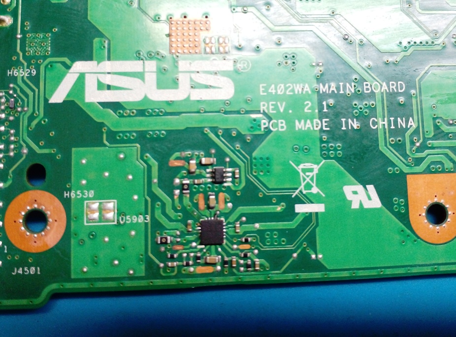

Родственник залил Asus F402W кофе.
Майн E402WA
Сам я немного не по профилю, моё - телевизоры, планшеты, сотовые телефоны..., но больше обратится некуда на сотни вёрст улыбка

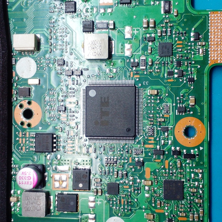

Что сделал: промыл, восстановил дорожку от 6-ногой микрухи (из маркировки только 2СС). Отгорела дорожка от 12 ноги U5903 (uP9003Q - аналог TPS51225C). После отпайки uP9003Q её успешно потерял, поставил новую с алиэкспресса. Больше не пробоев, не обрывав не обнаружил.
От uP9003Q напряжения дежурки 3.3в и 5в есть. Мульт it8572e на кнопку не реагирует никак (питание 3.3 доходит, цепь кнопки вкл норма.. По схеме включения на 2-128 должен быть кварц, тут его нет и генерации нет.
На зарядник тоже не реагирует.
Подскажите спецы, как дальше искать?

С 51225 должно выходить 4 напряжения все они есть,далее глянуть обмен с флешкой биос после подачи питания на плату.

Сообщение #3 От 23/04/2022 10:05 цитата
n max писал:
На микрухе uP9003Q есть только 2 напряжения 5в ( VREG5 13нога) и 3.3 (VREG3 3 нога).
На 10,11, 15, 16 ногах тишина (0в) соответственно на ключах тоже нуль.
(схема не от этой платы, просто нашёл по аналогу)
Ещё, на выводах 6 (3.25в), 20 (3.22в), на 7 (0).

Сообщение #4 От 23/04/2022 13:01 цитата
Всё, разобрался голливудская улыбка
Заменил конденсаторы на 9 и 17 ноги uP9003Q, напряжения 5v-8A и 3.3-8A попёрли и всё завелось. улыбка
