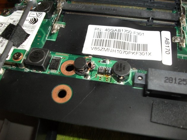

всем привет!
приобрел данный ноутбук, как неисправный. При попытке включить, полная тишина. вскрытие показало что около разьемов памяти 1 катушка взорвана, но прозванивается, провод видно вроде целый, не почерневший, не подгорелый на вид. Рядом стоит 2 кондера и еще такая же катушка по виду. На целой написано
TMP
H4R7G
T8503
Подозреваю, что взорванная была такая же. Так как стоят они рядом, а между ними 2 одинаковых кондера с надписью
AB
1q
тоже подгорелые. обе катушки, или это резисторы были? звонятся одинаково накоротко.
Таких катушек на плате больше не нашел чтобы проверить как другие звонятся. Нашел только в большом корпусе с надписью R62G, совсем в другом месте, тоже звонится накоротко.
Подскажите пожалуйста, я прав, это катушки? И как узнать номинал кондеров?
Еще сгорели 2 предохрантеля, один по входу. и один возле разьма батарею.
Все остальное на вид целые.
Зарание благодарен за помощь.

ИгорьG, это катушки. только остается вопрос что это за катушки. Попробуй поискать схему. Эти катушки не просто так сгорели. Скорее всего ШИМ питания умер.

Dark Angel, так в том то и дело, что они не совсем сгорели. Прозваниваются ведь.
А могли они ведь из за кондеров пострадать? Кондеры плавленые, который ближе к пострадавшей катушке сильнее.
Раз это катушки и они звонятся, может попробовать просто кондеры и преды сменить, вдруг повезет?

ИгорьG, не забывай, что катушки могли свою индуктивность потерять. Рискнуть то конечно можешь, но вот чем это закончится...

пока не разберетесь откуда растут эти катушки...

По платформе, тута глянь, понятнее будет
А вообще - 2/3 без открывания схемы лечатся, в этом случае
катушка > FET (Gate) > управляющая IC
или катушка > FET > нагрузка (напр. аккумулятор)
И дальше по смыслу и даташету

Sergej, посмотрел я по дорогам, идет эта катушка на микросхему MAX1999 на 20 ногу, + питания. И еще куда то во внутренние слои платы. Но глядя на микросхему, которая возможно тоже померла, решил что не буду рисковать, жалко портить такой аппарат хороший. Паяльника маломощного у меня нет, я ведь правильно понимаю, такие вещи паяют маломощным паяльником?

Узел примерно так выглядит (max1999=max8734)

А можно из вашего личного опыта полюбопытствовать, такую катушку и кондеры надо менять? Или возможно что будет так работать? И я правильно понимаю, эта микросхема и есть ШИМ, она сдохла, поэтому оплавилась катушка, и если эту микру заменить, все должно работать? Эта катушка еще идет на полевик, но он не пробит. Катушка звонится, кондеры накоротко не звонятся, просто видно корпус немного оплавился.

вскрыл снова этот ноут, нашел 2 транзистора пробитых. AO4468. Опять проблема чем заменить? Имеется в наличии SI4800 и FDS7764A. Можно каким из этих заменить? SI4800 немного слабже по току, на 2 А. FDS7764A сопротивление меньше Rds (on) в 2 раза. но может это не играет значения? Я лично склоняюсь к SI4800, ток немного меньше. но может выдержит? и еще смущает название Field Effect Transistor

порылся в инете, и нашел, что чем меньше у транзистора Rds (on) тем лучше. Значит думаю FDS7764A подойдет. По току он даже мощнее. Поправте меня если я не прав.

Поставил SI4800, заменил индуктивность, и кондер. Да, и оба предохранителя. Включаю, горит светодиод зарядки акку. Но не включается. На кнопку включения вообще не реагирует. Вытащил аккумулятор, без него тоже самое, горит светодиод зарядки акку. И не включается. Думаю что то не так. Проверяю, кондер звонится 2 ома. На фото левый, я на это место поставил родные индуктивность и кондер,
ДОБАВЛЕНО 31/07/2011 21:03
с правой стороны выпаял сюда поставил, а на правую сторону впаял другие, такие же по параметрам. Так вот теперь КЗ. на левой стороне. И идет оно на VCC Winbond W83L951,
неужели она сдохла? Может есть у кого схема этого чудо аппарата?
