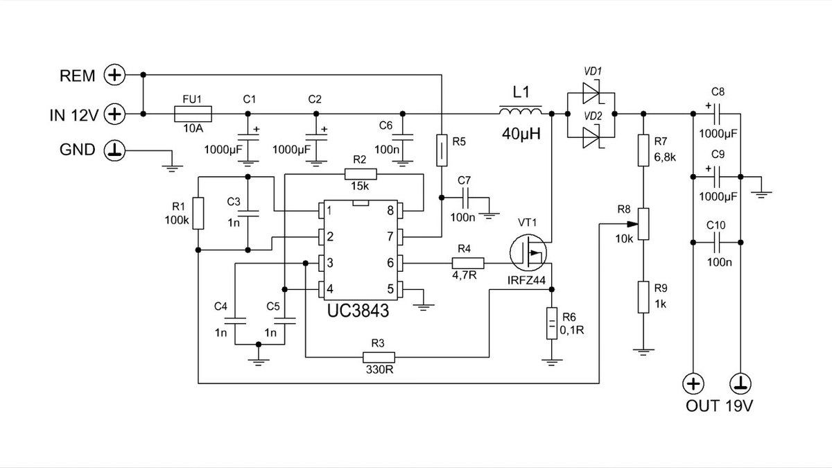

Сообщение #10 От 29/04/2020 13:24 цитата
Уважаемые коллеги! Описываю проблему: 1). живу в украине; 2). самоизоляция; 3). часто отключают сеть 220 В (на несколько часов); 4). в период отсутствия сети жизнь замирает; 5). освещение от светодиодной ленты и автомобильного аккумулятора; 6). сделал преобразователь DC 12/19В для телевизора (жк) - РАБОТАЕТ; 7). подключил ноутбук ASER Aspire7720z (17дюймов), напряжение НЕ просаживается, а ноут НЕ РАБОТАЕТ; 8). сделал преобразователь по другой схеме - НЕ РАБОТАЕТ (включается и уходит в" аварию"), напряжение не просаживается, есть плавная регулировка. Схему взял в интернете. 9). купил на али экспресс преобразователь (схема аналогичная), включил - НЕ РАБОТАЕТ!
Небольшие изменения по 19В не дают +++ результатов.
Теперь немного о ноуте: купил давно б/у, железо гуано, но 17" и безотказно работает. Аккумулятор на 10.5 В (хватает на 8 минут при 100% зарядке), а блок питания на 19 В. И в такой комплектации эта "хрень" работает почти не выключаясь уже года 3.
Без батареи и с батареей ОТ БЛОКА ПИТАНИЯ - РАБОТАЕТ,( батарея берёт заряд), а от преобразователей 12/19 V - НЕ РАБОТАЕТ.
Ранее для переустановки ОС пришлось отпаивать один вывод батарейки для снятия пароля на BIOSe, немного нарушил монтаж и пришлось капнуть чуть токопроводящего клея. Вот вся история. Что не понятно мне? Как при таком "диком" отличии напряжений аккумулятора 10.5 В и блока питания 19 В вся эта хрень работает, и работает без замечаний. Да, старый блок питания грелся градусов до 70. Купил новый такой-же - греется также.

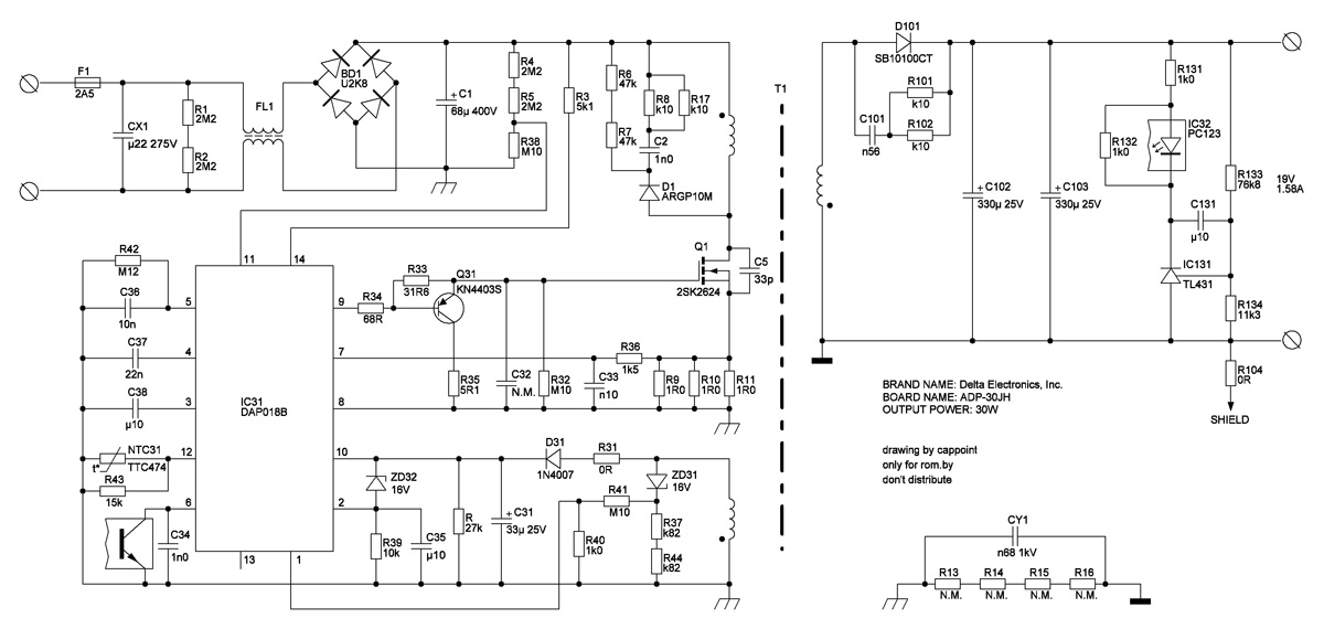

Сообщение #13 От 29/04/2020 19:10 цитата
так подключите в вашему преобразователю нагрузку ампера на 3 и напишите что он вам даст на выходе.
может у вам зарядка с идентификатором тогда работать не будет от слова совсем
у меня было такое в ноуте делл так пришлось на - и + акб напаивать 2 провода и подавать на них 12 вольт от прикуривателя машины и все работало без проблем(банки внутри акб при этом были отключены и выброшены из корпуса).Так этот ноут пропахал годика этак 3 пока машина его не переехала парочкой колёс-в результате ремонт стал нерентабельным-ноут пошёл на з.ч.

conecc
Сообщения: 16
Сообщение #17 От 30/04/2020 20:50 цитата
Нагрузил 2А, напруга просела с 22 В до 9 В , преобразователь не греется. Схема стандартная: ШИМ-контроллер, полевик 80 А RU7088R, шоттки на выхлопе 10 А STR62045CT и дроссель на железе.. Даже не тёплые! Я фигею!
В нём есть регулировка выхода, но 9 В - это max, что можно выкрутить под нагрузкой. Неужто так сильно ШИМ зависит от нагрузки?
