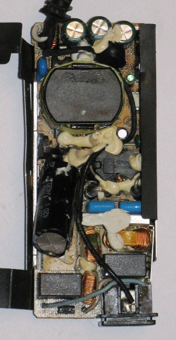

Сообщение #20 От 01/09/2011 21:15 цитата
Доброго времени суток! Не решил создавать новую тему и поэтому поднял старую (она выдалась у меня в поисковике).
Возникла проблемка, с которой я сам никак не смог справиться (не хватка знаний).
Сама суть: по моему стояку умные люди пустили 380v вместо 220v. Ну и соответственен сгорело всё что было воткнуто в сеть. Благо пришел раньше (случайно) с работы и успел потушить всё.
Погорели блоки питания ноутбуков, 3 шт.
1 обменяли по гарантии, меньше чем 20 дней назад приобретался и попался хороший человек.

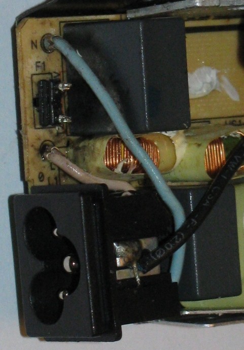

2-ой от ASUS модель: ADP-90SB BB 19V - 4.74A Тут Лопнул конденсатор 120мфр на 420вт. Его заменю. Проблема встала в следующем--- На плате, рядом с входом было что-то (остались только две ножки) с маркировкой F1 (предохранитель???) Какой он должен быть? Чтобы заменить его. И чем промыть всю плату от электролита? При промывке, можно ли мочить катушки с проволокой?
И на по-следок: есть третий блок, который задымился (на сколько я понял, лопнул конденсатор). Но блок продолжает работать. Его тоже нужно вскрывать и заменять сгоревший конденсатор?
Фото прикрепляю.
рядом с остатками (по поводу блока №2) надпись T2.5A/250V.
Вся плата целиком
 Размер файла:  103.68 КБ
 Просмотрено:  3120 раз(а)
  1111.jpg  94.69 КБ  Скачано: 8564 раз(а)
