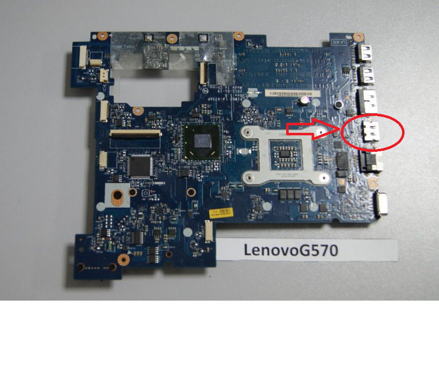

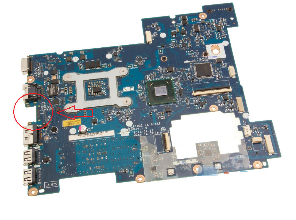

Имеется ноут Lenovo G570. В нем отсутствует hdmi выход, но на плате есть место под разъем hdmi. Также существуют модели Lenovo G570, но с hdmi портом. По начинке они очень похожи. разницы я не увидел.
Возникла идея впаять разъем на посадочное место. Но будет ли оно работать?
Характеристики:
ЦП - Mobile DualCore Intel Celeron B800, 1500 MHz (15 x 100)
Тип графического контроллера - Intel HD Graphics 2000
Южный мост - Intel Cougar Point HM65
Если еще нужны какие-то данные, говорите. Все напишу.
hdmi порт очень нужен!!!
G570 без hdmi
 Размер файла:  920.34 КБ
 Просмотрено:  628 раз(а)
G570, но с hdmi
 Размер файла:  794.54 КБ
 Просмотрено:  583 раз(а)

Возможно мелочевки нет на плате. Самое главное проверьте умеет ли ваш GPU HDMI.

Если уж хочется поэкспериментировать,можно на тонком МГТФ пока вывести разъем, если пойдет-монтировать окон-но.
Производитель оставил место под разъем для дальнейших модификаций модели, но это еще не значит, что впаял разъем и ноут начал поддерживать HDMI-протокол, если ошибаюсь-поправьте

Lenchik писал:
Мелочёвки деталюх 40-50 добить, разъём.
GPU и хаб вроде поддерживают - если верить intel, а вот есть ли дороги...
Схема LA-6751p похожа - но не факт, что оно.

"приложив разъем hdmi к плате контактами" а рука не дрогнет, да с подключенной нагрузкой? Тут уже ноутом рискнете точно.
Я бы подпаялся, единственное-без норм. экранировки "снег" на изо можно получить, но сомневаюсь, что вообще дойдет до этого, Sergej правильно написал, может не под 50, но элементов 20 там точно нет, я сравнивал в инет-продажах материнки, некоторые фото четкие и позволяют оценить объем доработки с непредсказуемым результатом(неизвестно, что там с аудиопотоками получится например)...

Не получится.. чукча читает что-то, или он только писатель?
Моё сообщение выше перечитайте,
ещё до хрена деталей допаять надо - сколько точнее, разбираться должен специалист со схемой, а не клиент, у которого только отвёртка в распоряжении есть
ДОБАВЛЕНО 12/03/2015 10:34
Роман Гордеев, специально ещё раз пдф открыл, 8 х 4 + 4 спаренных дросселя + всякие enable, hdmi_det, clk/data... скорее 50-60, чем 20 или 40.
Смотрел в LA-6751p, стр. 33

Там до моста не разведено.но делается на раздва,гемор с детектом тока
