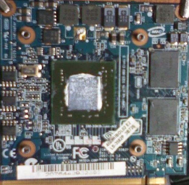

Всем привет у меня проблема с видеокартой на ноутбуке, артефакты (полосы вдоль всего экрана) появлятся от момента включения и до запуска Windows. В винде их нету, но невозможно запустить 3d приложения сразу виснет бук. Посоветуйте с чего начать диагностику.

с проверки питания микросхем была такая беда на 6600-оказался накрыт один из конторллеров,может быть и непропай,там у видеочипа много ног питания

Покажи если не сложно где и какие напряжения посматреть?
  DC090529001.jpg  59.5 КБ  Скачано: 2212 раз(а)

На внешнем мониторе картинка аналогичная?

да все то же самое

Тогда с вероятностью - 99% -полудохлый видеочип. Радиатор был забит, когда принесли?

Ну попробуй дунуть феном 200 градусов - секунд десять на голый кристалл - если включится без полосок - менять чип.

Не секрет - иногда приводит к кратковременной работоспособности, но чип все равно менять...

Память - очень маловероятно, а чипы дохнут на ура

спс SBА. 30 мин прошло все робит гуд!!!

Иногда может работать и две недели, но без замены чипа - не жилец

Прикольно, если прогрел чип и все пошло, то дело не в нем видео же работает а 3д нет. Сам чип заделан по технологии 65 нм, значит стоит термо диод. Который просто не даст сгореть процессору. Все дело в схеме питания и всего делов, сдаст в сервис и сам увидит. Заменять управляющий чип и кондер на камне все. Сам ремонтировал такие видяхи работают больше года, без проблем, не спрашивайте как. Смотрите когда был заделан, и в какую неделю, потом на сайт производителя, многое узнаете.
