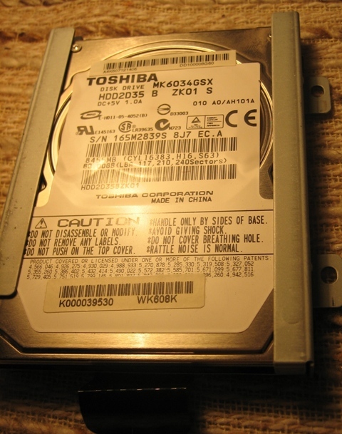

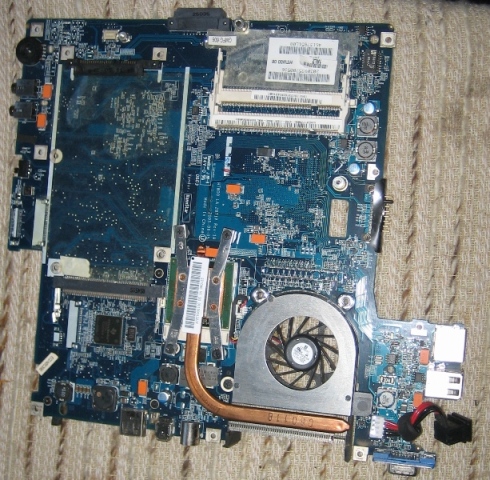

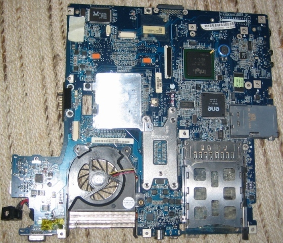

nize vikladivaju foto
ДОБАВЛЕНО 08/02/2009 01:33
sostavnije
ДОБАВЛЕНО 08/02/2009 01:42
vikladivaju foto
dannije
 Размер файла:  195.75 КБ
 Просмотрено:  431 раз(а)
materinka
 Размер файла:  205.69 КБ
 Просмотрено:  469 раз(а)
materinka
 Размер файла:  182.25 КБ
 Просмотрено:  478 раз(а)
 Размер файла:  153.83 КБ
 Просмотрено:  456 раз(а)
 Размер файла:  107.92 КБ
 Просмотрено:  427 раз(а)
SBA
Сообщения: 1293
SBA
Сообщение #6 От 08/02/2009 01:00 цитата
Ну для начала надо перекатать ЮМ, или припаять новый. Одним феном не обойтись - неси в сервис
SBA
Сообщения: 1293
SBA
Сообщение #7 От 08/02/2009 02:02 цитата
Если это та Toshiba, которую уронили, надо все-таки начать с севера ( он же видео), но опять же феном не обойтись.
