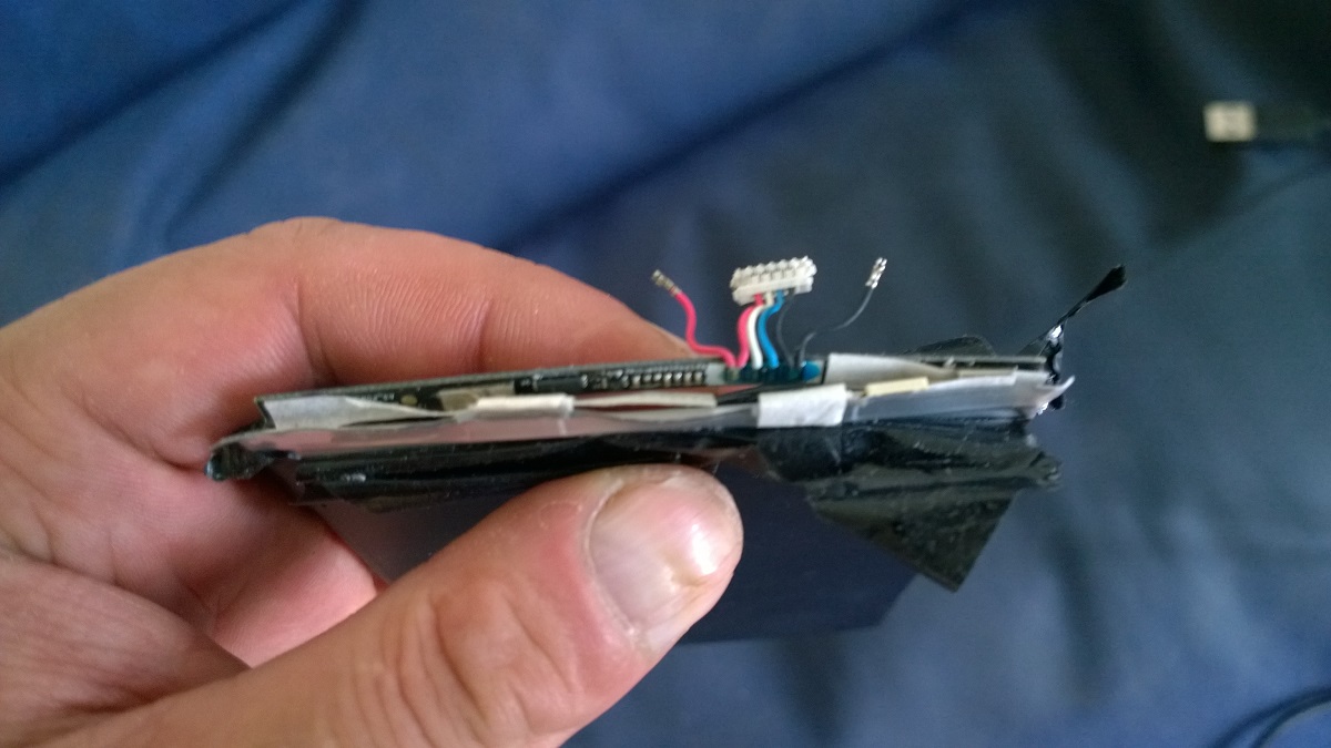

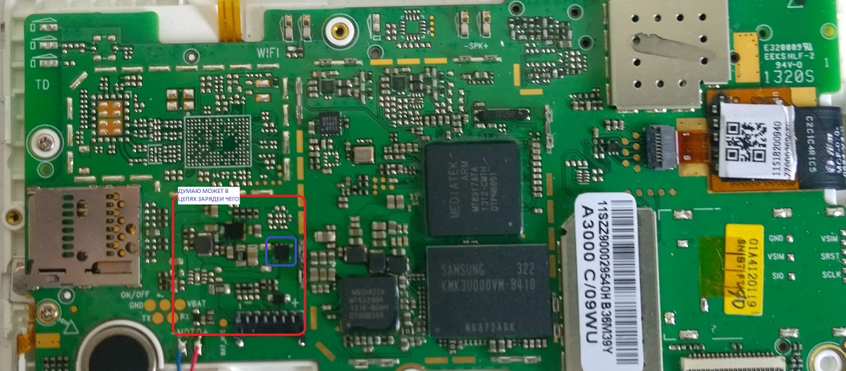

Принесли данный праншит прямиком из другого СЦ. Там сказали неисправна мамка-надо менять. Мол при подключении ЗУ нет реакции. Пролежало чудо в том СЦ месяц. Принесли ко мне-я первым делом тоже подключаю ЗУ-0 реакций. Жду час-0реакций. вскрываю. На вид повреждений нет. но аккумуляторная батарея в 0 разряжена, даже одной десятой вольта нет. Зарядил её вручную-ставлю и всё работает, но потом если выключить его или просто батарея разрядится и он сам выключится, то всё сначала-замеряю напругу на батарее, а там 0. Проблема в батарее или цепях питания не могу понять. Подскажите, кто сталкивался.
Сейчас вручную зарядил до 3В и положил батарею отдельно-посмотрю-будет ли разряд в течении часа двух. Если нет, то что то на платке шьёт. По звонку-всё цело. Не знаю с чего начать даже.

померить ток в выкл состоянии,скорее всего менять к.п. придётся (возле флешки стоит)

В первую очередь сопротивление на разъёме АКБ, плюс прибора к плюсу на плате минус к минусу, должно быть больше 1кОм, у меня такой же в руках показывает 560кОм, а при переплюсовке 480Ом(как диод). У тебя скорей всего в обе стороны одинаковое будет, если так - копай радиотракт.
