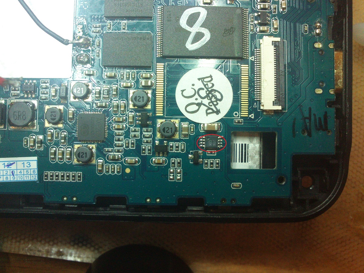

УНЧ стоит в планшете Roverpad (точнее модель не скажу затерты все названия )
Фото самой микросхемы
Фото платы

TDA7191WP посмтри - то или не то ?

мое предположение: 7191 - это mosfet который дает питание звуку, sot23 трехногий - это ключ (транзистор NPN), на его базу (затвор если полевик) приходит сигнал который и открывет 7191 через sot23 ...
но это всё на уровне теории
модель планшета roverpad 3w10.4

Примерь RT9711. Если даже не то то скорей всего из этой же серии.
Но это не мосфет. Это ключ управляемый логическим уровнем со встроенной защитой по току.

Сегодня обнаружил что скорее всего проблема не в элементах, ибо запустив на планшете проигрыватель звука небыло, НО!! как только тушка погасила дисплей и ушла в спящий режим с играющим в фоновом режиме проигрывателем звук появился о_О
сразу же был проведен хард ресет - проблема та же
прошивка 4.03 - не помогло
прошивка 2.3.4 аналогично
если есть идеи что это может быть с радостью их проверю

Нашел немножко инфы,у китайского брата это,УНЧ чтото из серии HWD2190,HWD2161 но нужно прозвонить схему включения для точности если есть несовпадения изменить или искать чтото из этой серии с аналогичной схемой включения,встречаются в портативных двд,аудио мп3 и т.д китай технике.Обычно если выгорает эта бяка то нужно снять с платы,воткнуть наушники звук должен быть.
