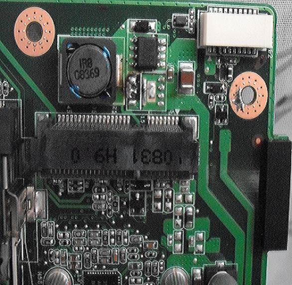

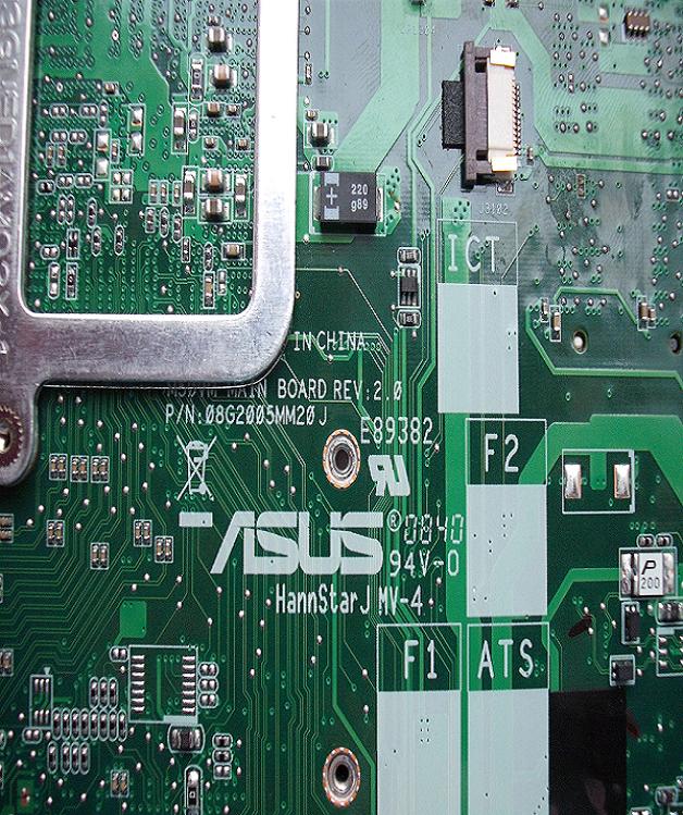

Всем доброе время суток! дело в залитом ноутбуке, описание материнки на прикрепленном файле , ноут был залит, при вскрытие обноружил згоревшую дорожку, и черненькая деталь как сказали А, ,при этом, при выташеной батарейки биоса, я подключал БП он запускался, и все отлично работало, но стоит мне отключить его с кнопки повер, он больше с неё же не включался, начал копать скачал дата шит на микрасхему максим 8632Е,при диогностике микросхемы, случайно замкнул 16 и 17 дорожку, в скорем взорвался транзистор, на фотке есть, я его выпаял, если не ошибаюсь надпись на нем 4800B еще есть надпись если я точно разгледел то &WD треугольник W84K, если не так то поправти меня ,есть прикрепленный файл с фоткой этого места, нашол похожий транзистор,вот ссылка , http://cgi.ebay.de/5X-Ao4800B-Dual-N-Enhancement-Mode-FET-Transistor-/220711340110?pt=LH_DefaultDomain_0&hash=item33636bc84e ,вопрос в том что, подойдет ли он в место этого транзистора? или нет,если нет то как подбирать аналогичный в место згоревшего ? спасибо за внимание.

То что по ссылке это AO4800 - сдвоенный полевик, не то.
Тебу нужен APM4800 или аналог.

Только вряд- ли дело теперь обойдется одним транзистором - 16 нога - обратная связь по выходу микросхемы ( в типовом включении - 1.8 в - питание памяти, севера) - 17 - полное питание , т.е. 18-19в. На фото спален верхний полевик преобразователя, теже 19в - шли в цепь 1.8.

всем огромное спасибо , я сейчас нахожусь в германие, немецкого толком не знаюнедовольство, огорчение и обяснить не смогу что я хочу, как мне самому разлечить по коким буквам что это Si,АРМ или АО ?
ДОБАВЛЕНО 19/12/2010 00:42
SBA писал:
на счет его, он згорел до этого, как я начал копать , но я отпаял этот транзистор, при этом ноут дает знаки жизни подключая блок питания индикатор маргает 1 раз улыбка) хоть какая та надежда улыбка)
