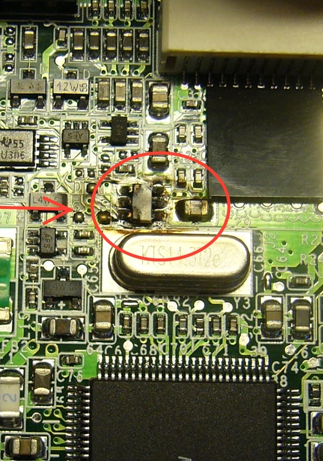

Имеется ноут Fujitsu-Siemens Amilo A1645. На данный момент полностью функционирует, за исключением вывода информации на родной экран. Работает лишь подсветка.
Выносной монитор работает, матрица и подсветка тоже целые. Не проверял еще шлейф, так как на видеокарте, построенной на SIS 320LV найдены погорельцы. Увы, не могу их идентифицировать(смотрите картинку) рёв в три ручья
Почему сгорели детали и как можно починить ноут?

НА погорельце лично я вижу какие то знаки.
1 сфоткать должным образом
2 посмотреть на нём же такую же маркировку на такой же детали.
3 посмотреть даташит

Позиционное название погорельца и ревизию платы - в студию

Увы, попытался очистить нагар с детали, а она рассыпалась рёв в три ручья
Обозначения на плате тоже нету, рядом стоит буковка S.
Сама мама обзывается
255KI1 REV : 01
PCB P/N : 37–UH0000–01 , но поверх надписи есть наклейка.
На наклейке, которая находится над надписью написано
259ki6
UWL : 82–UH6003-01
Нашел даташит на SIS 302LV
Подскажите куда копать дальше?

Выгорел ключ AAT4280-3. Запитал напрямую OUT от IN - все заработало браво! классно!
Матрица корректно гаснет при закрытии крышки и при переходе в режим STANDBY.
Интересуют пара вопросов:
1. где можно раздобыть такой ключик, для корректной работы?
2. Шина 3.3В у меня звонится М830 3.69В в чем может быть проблема?

Самое красивое и правильное решение по ключу - снять с донора. Ну уж если доноров нет и купить негде - слепить навесным монтажом из обычного п- канального транзюка и р-канал полевика и одного резистора. Насчет завышенного питания - проверить пульсации по питанию ( осциллографом), померять другим тестером. Если пульсаций нет, и другой тестер тоже покажет завышенное - смотреть по задающему шиму - где и как оно там контроллируется.
