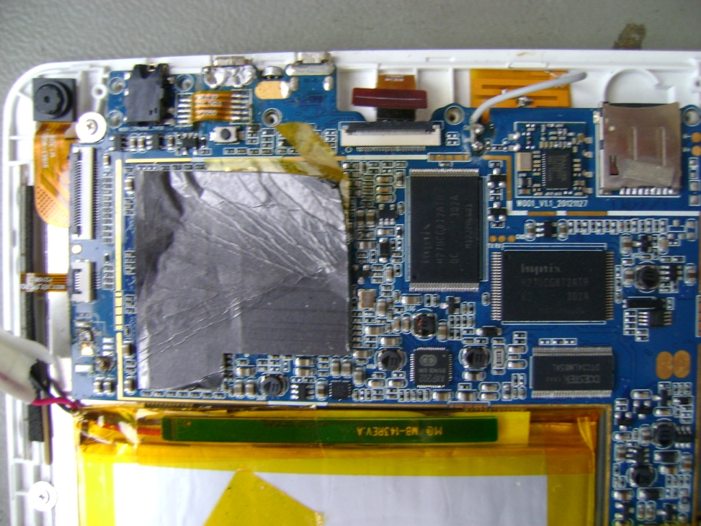

поступил уже после ремонта, разьём usb висел на проволочках, выкинул все проволочки, дорожки возле разьема отсутствуют кроме крайних питания, клиент согласен что разьем usb будет только для зарядки,
проблема в том что планшет видит подключения по usb пишет зарядка, но зарядка не происходит
может кто встречался с такой проблемой или есть схема поделитесь, в инете нашел только для Surfer 8.01 но она не подходит
фото платы

Остальные проводки восстанавливай. В разъеме блока питания есть перемычка.

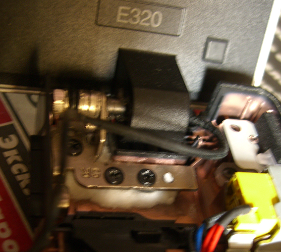

не совсем понял а как он заряжается от usb компа, и как восстановить без схемы защитные диоды и резики стоят а дорог нету и не понять что откуда
ДОБАВЛЕНО 11/03/2014 11:53
фото разъема

когда подключаешь разъем и индикация заряда батареи появляется в этот момент посмотри сколько вольт приходит на саму акб, в акб стоит контролер,на всякий сделай кратко временый толчек.....

в покое 3,68 при появлении индикации зарядки 3,61 , все выходы usb я припаял толку нет

зарядка пошла, проблема получается было в не всех запаянных выводах usb
а по поводу (отдай более знающему мастеру) не согласен все контроллеры smd и без схемы не определить кто за что отвечает
