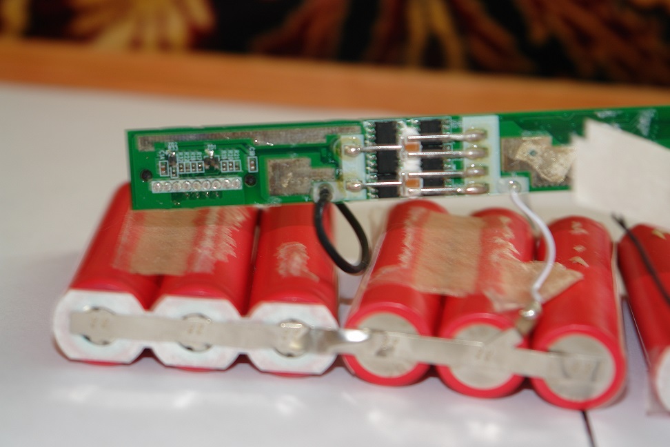

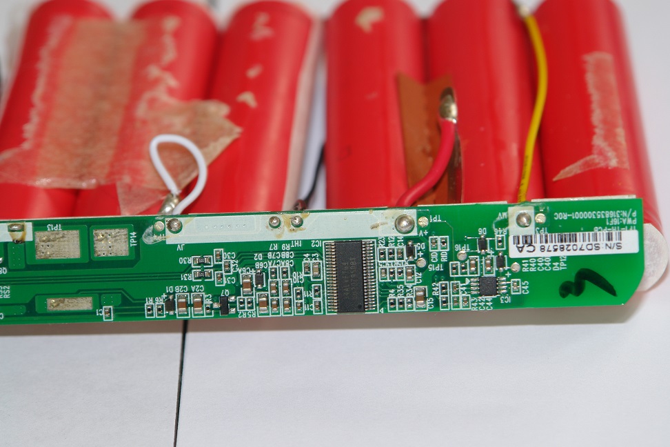

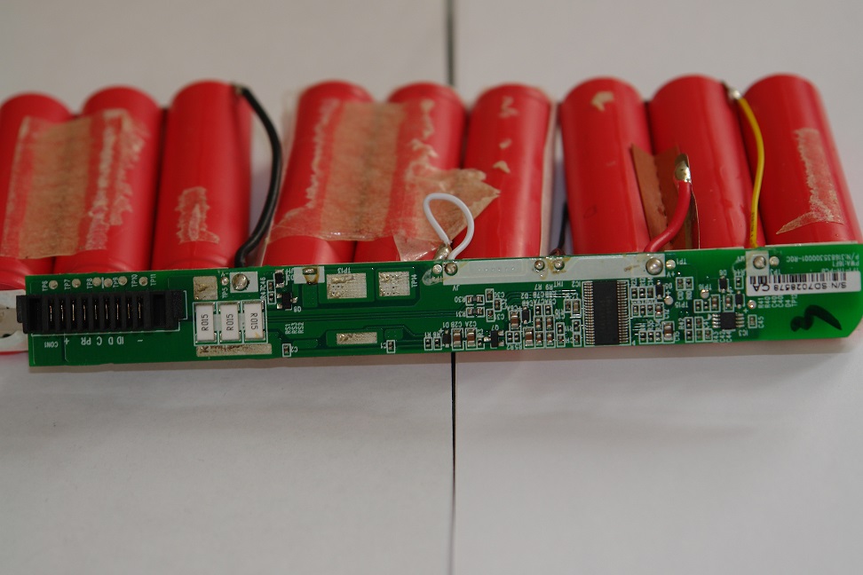

Уважаемые товарищи, прошу помощи! Имелась батарея BTY-M6D на 2 странице фотки контроллера.... Вобщем села она, была куплена 2 года назад новая, спустя 2 года остаток емкости 75% был, вчера "калибранул" и остаток емкости составил уже 40% (нехило так упало), нашел от старой батареи контроллер, припаял аккумуляторы от вейпа LG HG2 20 амперные (шоколадки) у них емкость выше на 500мач от стоковых санио с токоотдачей в 5а с копейками на "времянку" толстыми медными проводочными 2.5 мм2 проводами (дабы выдержали вейповские 60А, или стоковые 45А при нагрузке), вставил в гнездо аккума , и, с зарядником показывает что заряд идёт, емкость правда показал 50%, отключаю зарядник и ноут тухнет (на режиме энергосбережения потребляет около 20-30ватт (ну должно было хватить вполне, в нагрузке до 100+)... где копать почему не работает ноут от аккума (хоть и импровизированного)... По сути была проведена процедура замены ячеек на новые... Следующий вопрос - если найти в теории работающий но дохлый аккумулятор, вскрыть и заменить на вейповские аккумы (20А), в теории должно работать это дело в плане без зарядника? стоит ли авансом закупиться 6 вейповскими аккумуляторами на 1200р (дабы добить 9 ячеек вместо 3 текущих) вместо покупки нового за 2500+р с такими же дохлыми ячейками допотопными низкотоковыми.... Прошу понять и проконсультировать, товарищи...
ДОБАВЛЕНО 12/01/2019 22:38
сообщение другого товарища с фотками на 2 странице, пост №29

vantuzz4319, Нельзя просто взять и старый контроллер перепаковать другими банками. С контроллера в принципе не нужно снимать питание. Теперь ищите прошивальщик на него.

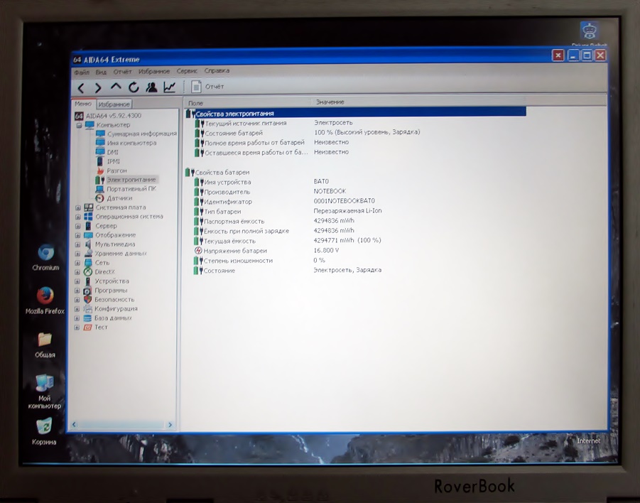

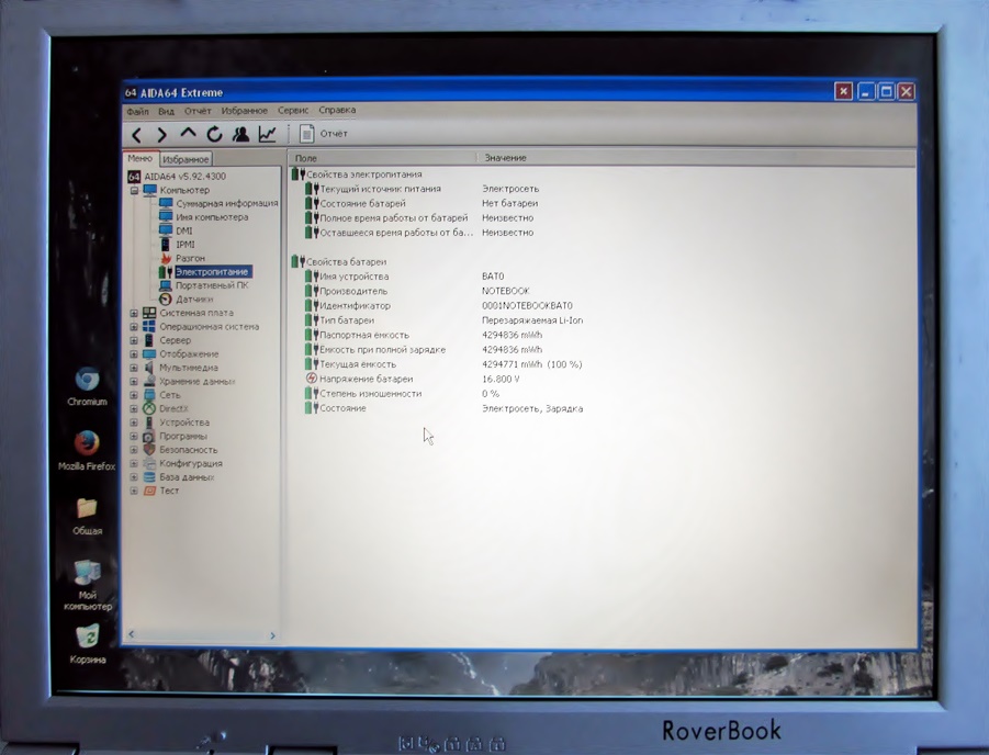

Здравствуйте, друзья! У меня проблема - принесли на реставрацию ноутбук Roverbook Voyager CT5 L,
батарея M22BAT-8 (GALLOPWIRE) ; 87-M228S-4E3 Li-ion 14,8V 4000mAH - мёртвая, ни одна банка не дышит...
Опыта по ремонту таких батарей у меня нет, в продаже таких батарей нет уже (скорее всего) лет 10.
В сервисных центрах помогать не хотят (не могут), может кто-то подскажет понятный пенсионеру
способ замены банок и настройку контроллера? За понятные ответы и доброе отношение заранее благодарю!

Отправил батарею своему внуку в Санкт-Петербург, он отнёс её в сервисную мастерскую, батарею приняли к производству взяв с меня обязательства, что не буду предъявлять никаких претензий, чего я и сделал (по телефону) - через неделю внук батарею отправил обратно. Ремонт батареи обошёлся вместе с заменой и монтажом банок 1900 рублей (оплатил после установки батареи в ноутбук. Но к большому сожалению батарея штатно не работает. На последних двух фотографиях AIDA64 видны показания батареи 100%, но только на пару мгновений, после того как правой клавишей кликаю на свойства электропитания, и обновить. После этого пролетают два мгновения, и снова показывает "нет батареи"... Отправил видео отчёт в сервисный центр, и они сразу предложили вернуть мне деньги ( в случае если я им верну банки), но я ведь обещал, что всю ответственность взял на себя, и конечно же отказался от возврата... Ещё мне сказали уже в нашем сервисе, что всё-таки нужно попробовать обновить BIOS и он может запустить контроллер батареи в штатном режиме. Ноутбук работал без батареи с 2006 года, может быть сбой в BIOSe произошёл по этой причине (он как-то странно работает - показания разнятся)... Пока нет мастера по железу (на больничном, а в другие сервисы не хожу) жду, сам не полезу...
первое показание
 Размер файла:  219.98 КБ
 Просмотрено:  311 раз(а)
  IMG_3905.JPG  144.35 КБ  Скачано: 326 раз(а)
  IMG_3908.JPG  165.74 КБ  Скачано: 257 раз(а)
  IMG_3909.JPG  144.73 КБ  Скачано: 261 раз(а)
Mikkey
Сообщения: 3660
Mikkey
Сообщение #76 От 05/03/2021 15:21 цитата
Не смущает, что когда видна батарея, то её емкость почти четыре киловат*часа ?
В сто раз больше чем положено.
Мозги контроллеру править надо, БИОС ни при чём.

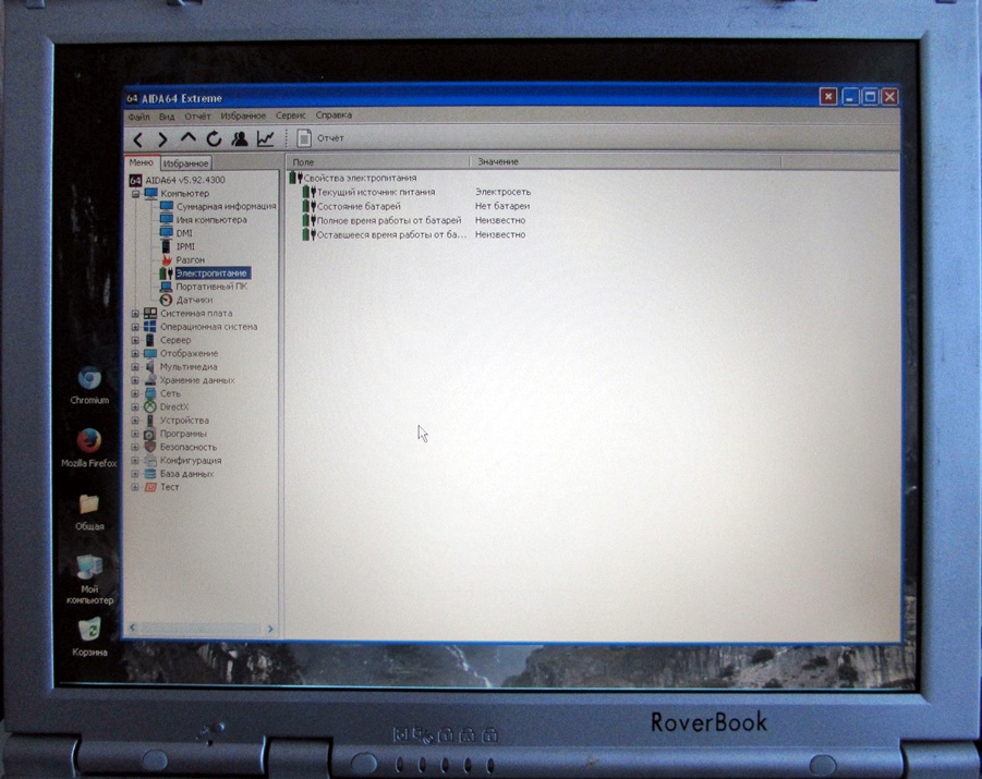

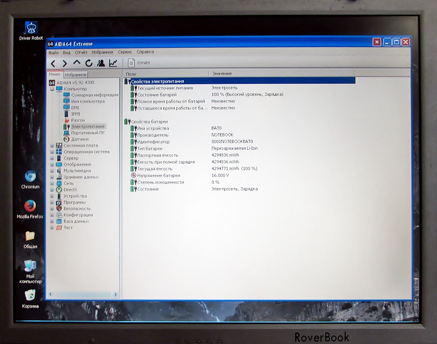

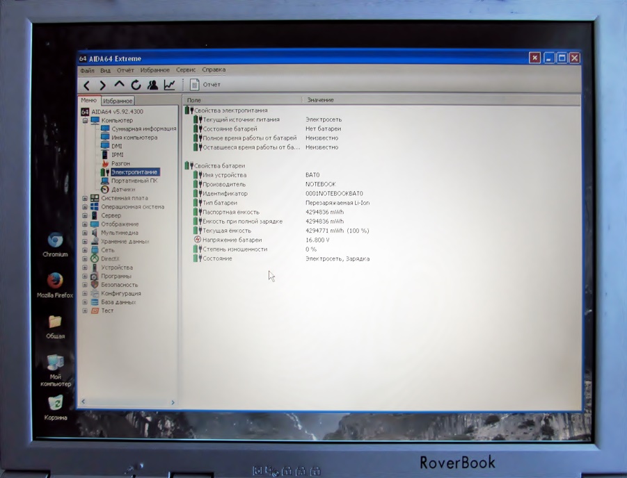

Сообщение #77 От 05/03/2021 16:07 цитата
n max писал:
Сначала пробуйте заменить банки если не взлетит, возможно не будет заряжаться тогда по марке контроллера как и чем с ним работать. старые контроллеры ещё можно прошить в новых такая возможность отсутствует
После замены банок в сервисном центре Санкт-Петербурга: - Здравствуйте! А конкретнее и более расширенно не объясните - каким образом можно прошить контроллер батареи в домашних условиях (или это прерогатива сервисных центров)? За понятный - расширенный ответ заранее благодарю!
ДОБАВЛЕНО 05/03/2021 16:22
dima644 писал:
masgen, Попадался такой АКБ, но в другом ровере(вроде 410-й). Менял банки без перепрошивки. Нормально взлетел.
Мой к сожалению не взлетел... Задал вопросы профессионалам - может кто-то и поможет (а может все помогут)
AIDA64 таким образом моргает (на трёх изображениях разные показатели)

Сообщение #78 От 05/03/2021 21:07 цитата
Mikkey писал:
Это как раз и не смущает, т.к. непонятно как винда/аида интерпретирует и показывает данные получаемые по smbus. Сначала ведь определялся аккумулятор, а потом перестал.
masgen- поставьте утилитку BatteryInfoView, в принципе те же самые данные что и в аиде, но там можно переключить mWh->mAh
Такие заоблачные данные по емкости могут быть когда контроллер залочился.
И как Mikkey говорил, прошивать надо контроллер.

Сообщение #80 От 06/03/2021 17:57 цитата
masgen, Залочился - это значит заблокировался от английского lock - замок. Блокировка происходит при нарушении нормальной работы контроллера либо при не выполнении программы, как правило что бы не упороть устройство, в данном случае, что бы не сделать ничего не поправимого с лилием. Если контроллер даст сбой и при этом допустит перезаряд АКБ, то она может и пыхнуть. Надеюсь вам пожарные в квартире по полной выкладке не нужны. В общем блокировка контроллера - это как мера предосторожности.
