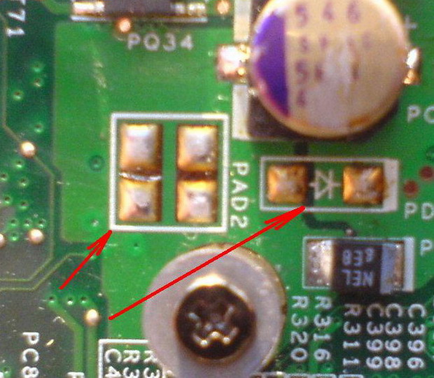

"Toshiba Satillite L20" мама - DAOEW6MB6F1 , принесли из сервиса, сдавали по причине отсутствия заряда аккумулятора .После ремонта - так и не заряжается + пищит залипшая клава.Разобрал (схемы нет ) и ужаснулся... меняли микросхемы - пообрывали дорожки , керамика поотпаяна , похоже отсутствуют детали.Просьба у кого есть аналогичный ноут посмотреть на 1-м фото, что было на указаных контактных площадках, на 2м фото -у меня оторвана контактная площадка или ее нет вообще ?
А может есть схема - поделитесь

... и выше на фото - электролит , видно то ли прогревали , то ли перепаивали термовоздушкой , аж покоричневел . Отпаял проверил - живой
ДОБАВЛЕНО 06-03-2011 10:45
а , и еще микросхема U4 - LM358 тоже менялась - 7 я нога - в воздухе , тоже нет контактной площадки .(фоткать не стал)

U4 - 7 нога не используется, на вернем фото Y2 - часовой кварц 32кгц, PAD2 - просто "земляная" площадка, диод по второй стрелке - PD??? - по внешнему виду контактных площадок, тоже не был установлен на заводе.

Маркировка отсутствующего диода-PD14 , на 5 и 6 ноги (входы компаратора) U4 подходят дорожки , странно что выход висит . А схемой не поможете?
