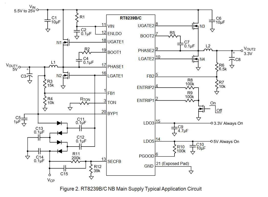

Плата X402CA Rev 2.0, ноут с диагнозом не включается. Выявлено короткое по 3,3 вольтам, снял мульт IT8517VG КЗ ушло. Так же сдох шим RT8239B - грелся. Заказал, пришло, поменял. Подаю питание потребление 230ма две секунды и падает до 0. Дежурки 5в - нет. На шим 11 нога 19 в, 12 нога - 6,3в, на 14 ой есть всплеск до 3х вольт в момент включения. Подскажите - какие условия запуска шим еще проверить? Если я правильно понимаю, когда на 12 ENLDO высокое - то должно быть на 14 и 15 - 5 и 3.3 соответственно? Значит шим?

Мульт должен получить питание 3.3V_ldo прочитать биос и если ему он понравился дать добро на запуск дежурки.
Могло и хаб прихватить он то же от 3 вольт питается.

А если LDO не выдается - значит и до мульта не доходит, соответственно ШИМ? Ведь для LDO нужно только ENLDO и питание шим?

По схеме из даташита ENLDO соединён с питанием и соотв должен врубаться всегда,как у вас в ноуте я х.з.
Правильно мыслите,но могут быть короткое на выходе тогда шим будет греться,но напругу не выдаст(ограничение тока в LDO имеется)

Понял, спасибо - КЗ по LDO нет, соответственно шим дохлый, может перегрел улыбка, а может пришел брак. Буду ждать новый попробую еще.....

от внешнего блока подать и потребление глянуть если там больше 200мА то лдо может в защиту упасть.

Подскажите еще вопрос, снял эту шимку и решил померить питание 11 и 12 нога - а там ничего нет.... Получается без шим питание не подается? Есть завязки на чарджер?

При питании от сети завязок быть не должно,хотя в хьюлетах попадалось если акб дохлый то чарджер рубил питание с морганием соотв лампочки.
Там 2 полевика обычно стоят между питанием этого чипа(шим дежурки) и разъёмом зарядки они чарджером и управляются.Случаев гибели м.с.чарджера как то припомню,а вот полевики бывало помирали.
